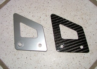

- den Bremssattelschutz (Blech) hinten abbauen
- auf eine Carbonplatte legen
- außen mit einer Anreißnadel anzeichnen
- mit Stichsäge/Laubsäge ausschneiden
- ordentlich verfeilen
- Löcher bohren
Fertig!
Relativ wenig Arbeit und bringt optisch einiges Genial!

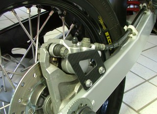

Stimmt, ob es nun aus Carbon ist oder schwarz lackiert bleibt so ziemlich das gleiche. Hab die Platte rumliegen und hatte etwas Lust zu basteln.
Sicher sieht man es in der Sonne besser.
So kleine Platten kannst du oft bei Firmen ergattern, die mit Kohlefaser arbeiten. Meistens geben sie dir kleine Abfallreste mit die sie nicht mehr brauchen.
Ein Bild funktioniert irgendwie nicht. Ich werde noch bessere Bilder nachreichen.

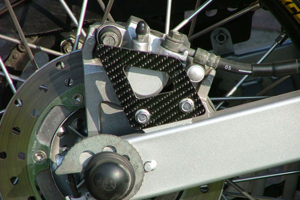

Hier nochmal ein Bild mit normalem Sonnenlicht. Ich habe nun auch noch gelesen, man sollte bearbeitete Kanten am Carbon mit Klarlack oder mit Sekundenkleber versiegeln.
