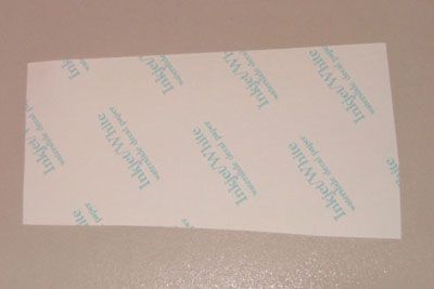

Außerdem muss (bei weißem Papier) sauber ausgeschnitten werden, damit keine Ränder sichtbar sind. Auf durchsichtigen Folien kann auch gedruckt werden, dann aber nur Farben, die kein Weiß enthalten. Weil ein normaler Drucker ja keine weiße Farbe hat.

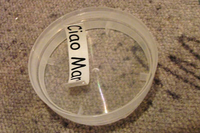

So sieht es dann vorne aus (weiße Folie mit Farblaser bedruckt):
Und so hinten:

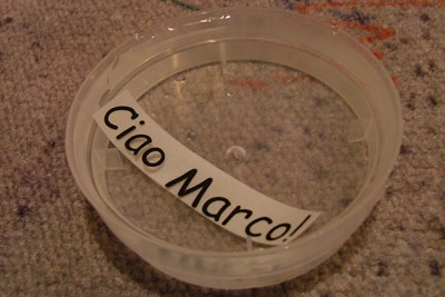

Dann ins Wasser legen.
Warten bis es sich ablöst (dauert ca. 2 Min.)

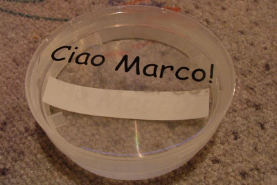

Und wenn es sich ganz abgelöst hat, kann man es aus dem Wasser nehmen.
So lange es noch nass ist, kann man es beliebig verschieben.
Dann trocken tupfen und ein paar Stunden gut trocknen lassen.

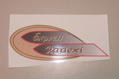

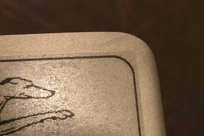

Wenns aufgeklebt ist sieht man die transparente Trägerfolie nicht mehr.
Nur noch den schwarzen (bzw. bunten) Toner.
Wenn man genau hinsieht, kann man die Trägerfolie sehen.

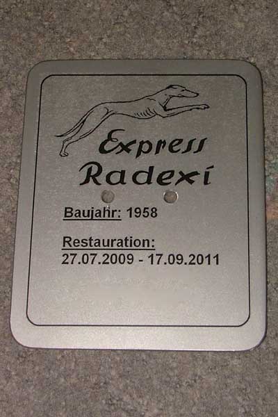

Die Anleitung ist ja jetzt schon etwas älter. Muss dazu sagen dass es für kleinere Aufkleber gut geht. Hab mir für die Radexi jetzt ein Nummernschild gemacht. Ist auf jeden Fall einfacher als lasern. Und man kann fast alles ausdrucken und aufs Moped kleben.
Morgen mach ich ein paar Bilder.

Die Folie an dem Edelstahlschild geht relativ leicht ab wenn man etwas dran kratzt. Also wenn möglich dann einfach mit Klarlack lackieren und etwas schützen.
