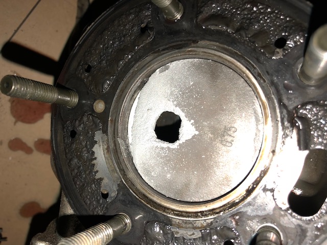

Loch im Kolben, starke Riefen, Zündkerze verunreinigt (weiß).

OsnaDT könntest du ein Bild vom Kolben machen und hier reinstellen? Habe bisher nur verschiedenste Fresser gesehen, aber immer nur gehört, dass man ein Loch rein brennen kann.

Ja kann ich machen, aber wie Lade ich die am besten hoch?

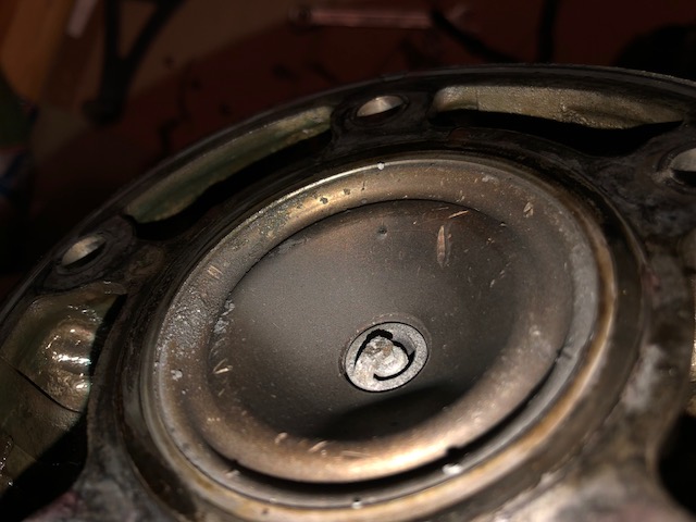

Die Kopfdichtung sieht nicht wirklich gut aus, vielleicht hat sie deswegen anfangs so gequalmt

Hab noch nicht viele Kopfdichtungen als Vergleich gesehen, aber die kam mir auch irgendwie ziemlich zersetzt vor. Falschluft fände ich auch logisch, weil sie ja scheinbar zu heiß verbrannt haben muss...
