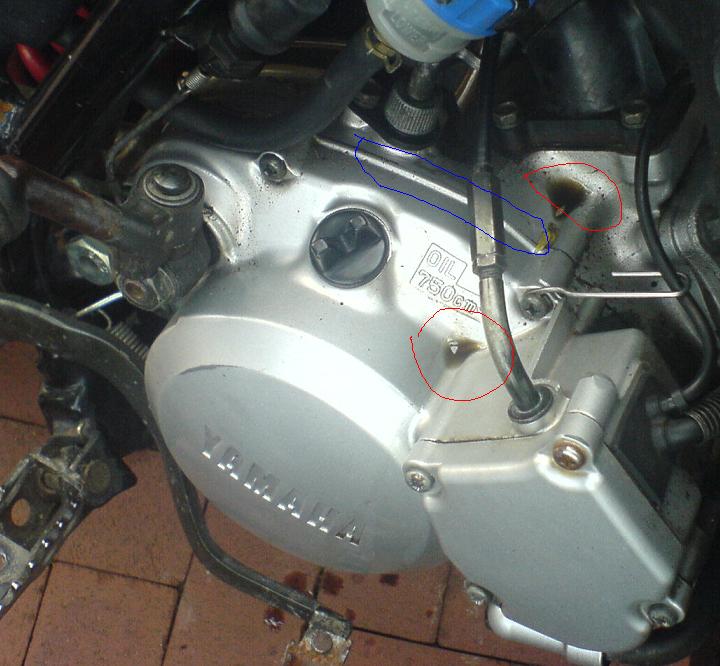

Hi jungs!
Wenn ich meine Dt warmfahre und dnan mal guck verliert sie öl!
so ich denke es ist die motordichtung da beim deckel (die ich blau umkreist hab)
an den stellen was ich rot umkreist hab liegt das öl!
hab se vorhin ganz sauber gemahct und nomma warmgefahren und hingestellt kam wieder was ... is aber rehct undeutig wo es herkommt, aber ich finde es kann nur daherkommen!
nun hab ich die beiden oberen schrauebn die die deckel mittn motorblock zsuammen halten gegen 2 gescheite gfetauscht mit imbus kopf udn hab die mal stück fester gezogen, ich werds nachher nochmal testen, vll hats gereicht...
sonst am besten die dichtung neumachen oder?
denke keien originale sondern einfach mit flüssigdichtung ne neue machen oder?
könnts sonst noch wo dran liegen?
denke net wa

ziehe mal erst alle schrauben nochmal nach
und wenn es dann immer noch nicht dicht ist dann mach mal den kupplungsdeckel runter und dichte die dichtfläche nochmal mit einer dichtungsmasse ab.
wenn du viel geld hast und nicht sparen willst dann tausche die alte dichtung einfach gegen eine neue dichtung aus.
aber du bist dir sicher das des kein zweitackt öl ist wo von der ölpumpe eventuell ist ? riche einfach mal dran dann weißt welches öl das ist biggrins

ich tendiere auch zu der dichtung und bin ganz deiner meinung !
ich würde einfach die dichtungen wechseln...neues öl schadet ja nie und neue dichtungen erst recht nicht Genial!

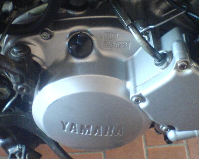

jo die ollen billigen mist scheiß ori schrauben raus und neue rein die man auch mal bissel fester ziehn kann, so dat es gut is
so siehts aus, gerade 20 km gefahren und dann abgestellt und nix mehr trocken Genial!
hat wohl schon gereicht JUHUUUUU

nene dat haste falsch verstanden!
die ori sind doch total weich wenn man die etwas fester nazieht, und dnan mal wieder losmahcne will, sind die so wich dat die rund nahcher hats wiel die sich durchdrehn..
so nun hab ich anedre genommen die man gut auf und zubekommt ohne dat die brechne und alles, keine ansgt hab die net volles rohr angeballert, dann wär ich auch im falschen beruf Zwinkern
und nu isset ja auch weg dat se öl verliert dadurch, und wie man ja auch oben sieht wars net wenig....
nich gut so?

Angeblich soll das ne Kinderkrankheit der Dt´s sein. Miene hatte das auch schon, vom kollegen die macshine auch, udn ich glaub beim nighti is das auch schon...udn hier haben schon einige sowas gerichtet!
Einfach neu machen und fertig! Die schfrauben zu tauschen... naja.... zu fest is nich gut, wie schon einer sagte. Und außerdem müssen die schrauben auch eine gewisse norm erfüllen, wie genau weiß ich jetzt nich!

hm son kack heute kam wieder nen tropfen, is wohl net ganz dicht wieder.. werd ich wohl die dichtung neumachen...

ja wollte ich erst, aberw nen angeblich ne neue dichtung 17 euro kostet, ja mei dnan eben die...
