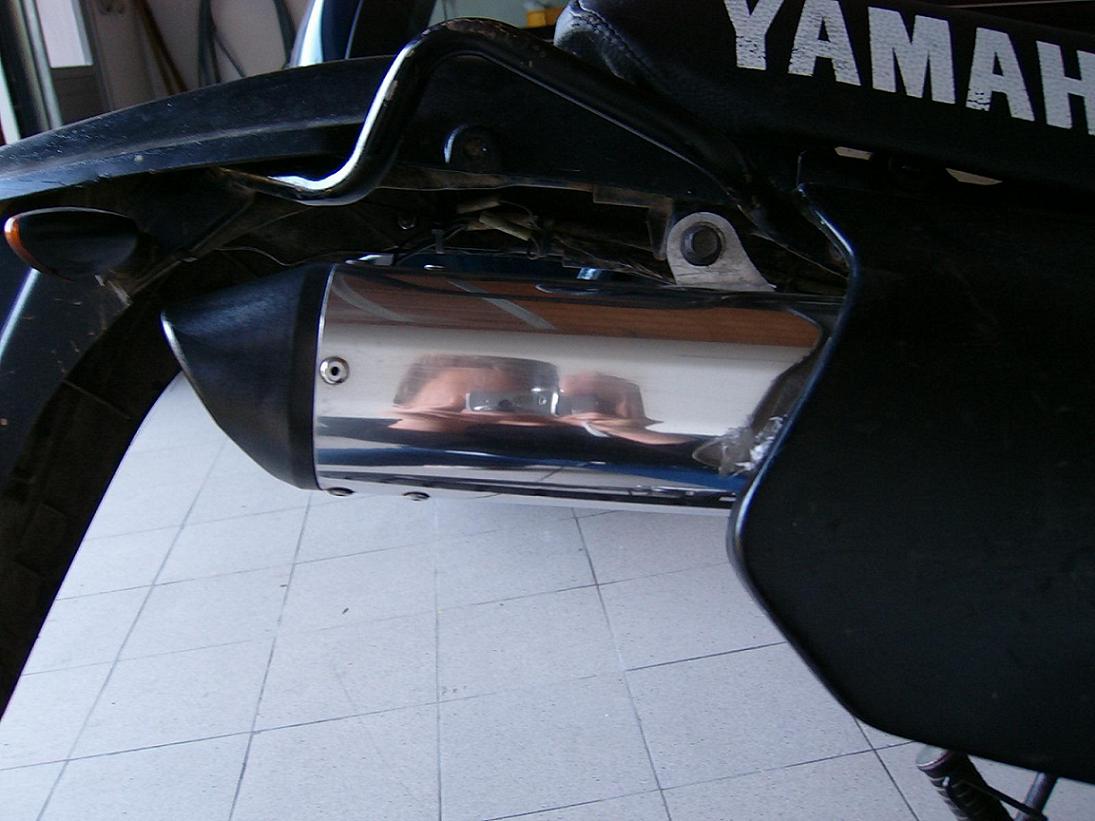

Dere, hab meinen Athena ESD in da Arbeit mal mit "Elefantenscheiße" aufpoliert, was meint ihr, passt des so ?
Kann man noch mehr draus machen `?

Genial! sieht schon ganz gut aus kannst so lassen

Sieht ganz gut aus aber da geht noch en bissel was würd ich sagen.Was isn Elefantenscheiße?

Dein ESD sieht ja aus wie geleckt. Sieht echt klasse aus. Wenn ich dich mal so fragen darf mit was haste den denn Poliert? Perfekt gemacht!

mir is gerade aufgefallen das bei dir rechts an der verkleidung was raushängt... *Staun*
Is des der Hitzeschutz?? Ratlos
sieht nämlich aus wie eine 0815 Plastiktüte vom ALDI Verdächtig !

Also 1. Ja, mir hat es die Verkleidung mal durch den Hitzeschutz geschmort, seitdem hält der nimma gscheid.
2. Also als erstes hab ich den ESD mit nem 400 Schleifpapier oder so abgeschliffen, (Bei mir hingen nicht entfernbare Reifenstücke dran)
dann halt mit Elefantenscheiße abgeschliffen (da hat man an ner Drehmaschine so ein Bündel von hintereinander gepressten lappen, und da streicht man die Elefantenscheiße ran.. ----> Des is so, wie Knetmasse von Playmobil. Nur da sind halt ganz feine Körner drin.)
Und dann halt den ESD an der Drehmaschine damit aufpolieren. Und anschließend "NEVR DULL" mit dem zeug kann ma echt alles polieren.
Anschließend noch Autopoliturwolle. ---> Jetz schauts halt so aus

ja esd is gut worn... bei dem esd stört halt immer das des endstück net wie der rest vom esd ist
