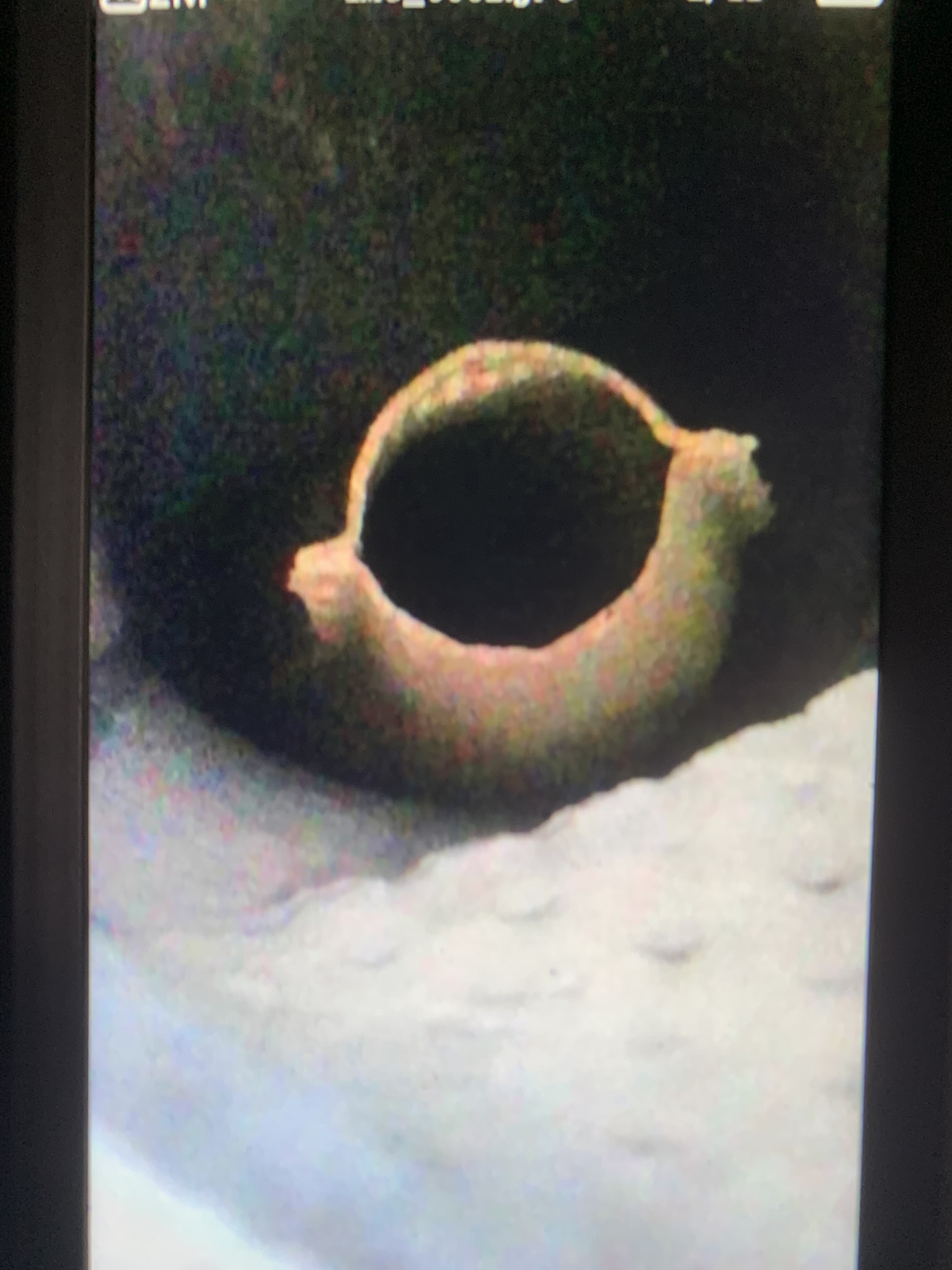

Servus leute :)
Hab mal mit nem Endoskop eine Auspuffspiegelung durchgeführt xD
würde gerne wissen ob das hier eine Drossel ist.

Hi, wenn das der Krümmer ist, dann ja. Ungedrosselt sind die komplett leer.
15.11.2024 12:52 Mattin1973 ist offline E-Mail an Mattin1973 senden Beiträge von Mattin1973 suchen Nehme Mattin1973 in deine Freundesliste auf
Der Krümmer der 4BL hat am Eingang einen Verengung/Trichter. Wenn du die raus machst, ist sonst keine weitere Drossel vorhanden. Nur falls du einen Ersatz suchen solltest.

Ja, es ist eine Drossel c:,)=
Bei meiner DE03 waren es zwei Kreisring-Segmente, die aber schnell lose geworden sind.
Mit einem gebogenem Rundstahl und einer Zange habe ich die beiden Hälften dann rausgeholt.
Es gibt auch eine Anleitung hier im Forum, wie man den Krümmer am besten mit dem Winkelschleifer aufflext Genial!
