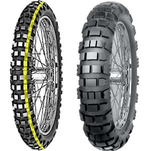

Alles klar, danke! Mein nächster Reifen wird dann wohl der Mitas sein ;)
Profil scheint gut genug für 60-40 zu sein...
(Straße-Match)
In der Beschreibung steht aber nur Kies, Sand, Matsch, etc... Nichts von wegen Straße... Nich dass der nach 1000km drunten ist. Hat jemand Erfahrungen mit dem?
