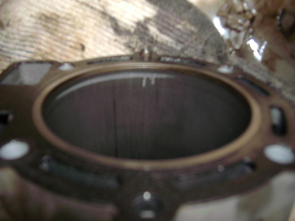

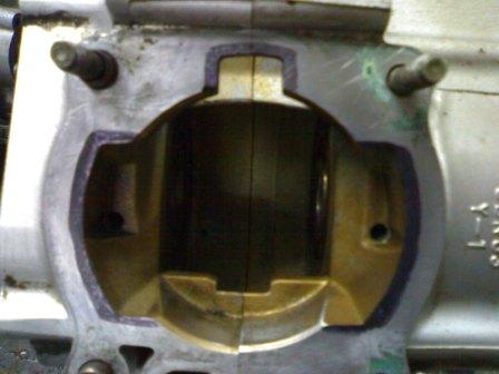

Da ich jetzt meinen Motor schon auseinander habe wollte ich am Rumpf auch was machen, weiß leider nicht obs was bringt oder nicht. Sind ja genug Leute hier die sich auskennen. Stell jetzt einfal mal Bilder von den rein was ich mir vorgestellt habe.
Die zwei Stege vom Zylinder kürzen die in den Einlass schauen

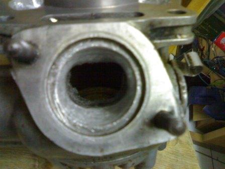

Den Einlass gerade machen, also überall die Kanten wegfräsen
An den schwarz angemalten Stellen von den Überströmern nach außen vergrößern, den natürlich auch am Zylinder den Boostport und die Überströmer noch nach außen hin auffräsen und am Kolben von Boostport das Fenster auch größer machen
So sieht mein Zylinder im Moment aus, hab die Powerwalze bis du den zwei Stiften und der Schraube nach oben ausgefräßt und natürlich auch den auslass nach oben vergrößert in der breite hab ich ich auch um ca 1 mm pro Seite vergrößert
Hab noch vor das Pleul, das Kurbelgehause, den Einlass, den Auslass, Überströmer und den Vergaser zu polieren.
Wie siehts aus mit Zündzeitpunkt verstellen, habe gelesen dass eine leichte Frühzündung den Motor aggressiver macht, kennt sich da jemand aus?
Am Kopf habe ich nocht nichts gemacht und will ich auch nicht machen, will mir keine neue Kopfdichtung kaufen
Könnte man am Kolben auch noch was machen wie ein Kolbenfenster das Kolbenhemd (glaube das heißt so) innen abfräßen, so dass er leichter wird?
Habe nen 35 Mikuni TM, 12mm Membranspacer, nen Gia Krümmer ohne ABE, nen kurzen HGS Endtopf, Wössner Schmiedekolben.

@dt-master: Stege kürzen würde ich nicht. Bau lieber nen Membran-Spacer ein

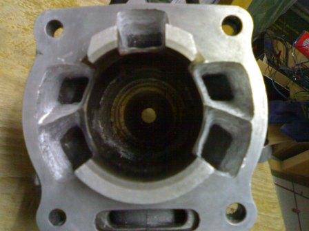

Hab heut die Überströmer noch mal größer gemacht. Was kann ich jetzt noch mit dem Kolben machen?

HanfMaulwurf ich hab den Gaser von dir. Bei mir lief er mit ner 260er Düse perfekt.

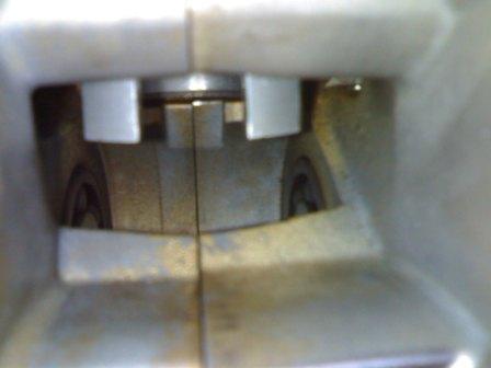

Die Kanäle und den Auslass hab ich noch mal größer gemacht. Der Auslass hat jetzt nen Durchmesser von 37mm.
Boohman bei der DT wird der Boostport fast komplet vom Membranblock verdeckt, wenn man da einen Abstandhalter zwischen Membranblock und Einlass einbaut wird der Kanal nicht mehr verdeckt.
Also bräuchte man einen Spacer von ~1,5 cm zwischen Motor und Membranblock in Form der Dichtung, oder?

Ich bin ja noch nicht fertig, muss noch alles glattschleifen und polieren.
Boohman ja genau. Bei mir is das Teil aus Alu

der zylinder erinnert mich sehr an meinen....Verdächtig !
hatte auch den tm35...erstens ist das ein 4t vergaser, und zweitens für dein setup viel zu groß....
kanäle sind gut, würd ich so lassen. vom kolben würd ich die finger lassen, hab auch das boostport fenster vergrößert. hatte aber nur negative eigenschafen. du musst beachten das wenn du am kolben was wegmachst, du das auch an der gegenüberliegenden seite wegmachen musst. sonst fängt der kolben an zu kippeln....kannst aber den zylinder höher setzen und den kolbenboden anfasen das das gemisch wenns aus den schlitzen kommt net sone böse kante vor sich hat.
einlass polieren und entgraten kann man schon machen....wird nur net viel bringen... aber block bearbeiten find ich gut, mach mal pics wenns fertig ist Zwinkern

Also auf deinen ersten Bildern sieht es ja noch halbwegs Professionell aus, aber auf den neuen Bildern finde ich, dass es ziemlich gepfuscht ausschaut!!!
ABER dazu muss ich sagen, dass ich eigendlich nicht so die Ahnung davon habe.......
