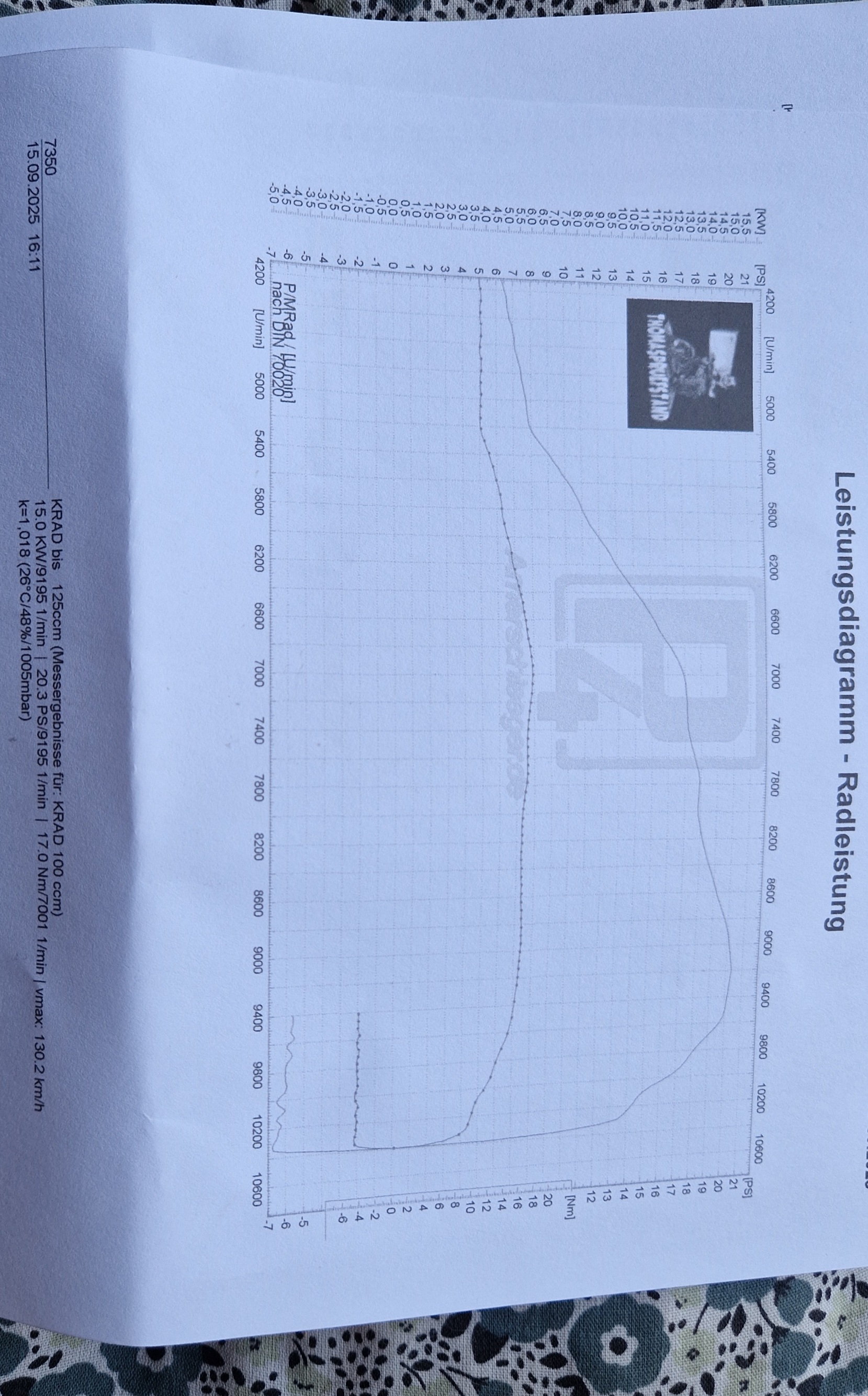

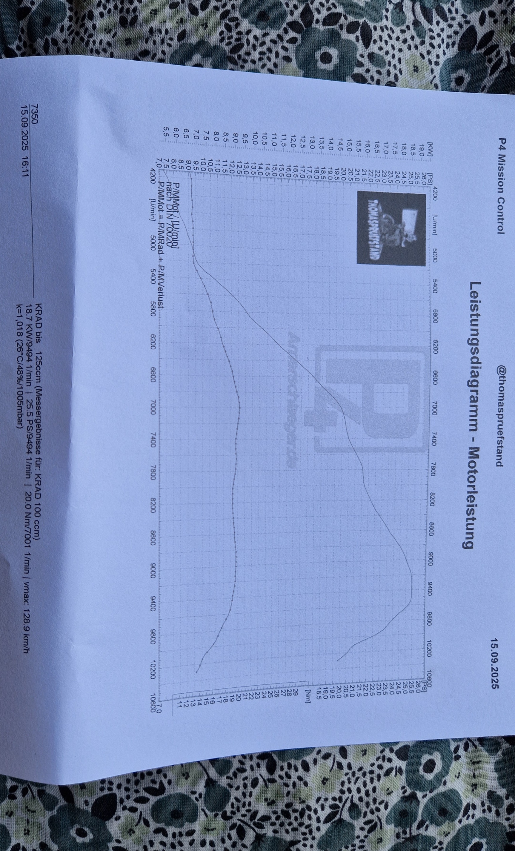

gurke Thema begonnen von gurke
15.09.2025 17:58
Gesagt, Getan:
Motorleistung
Radleistung
Ich finde die Verlustleistung etwas hoch. 5PS sind schon einiges. Ich muss wahrscheinlich mal nach der Kette und Radlager schauen, ich höre sowieso ein leichtes Schleifen von hinten bei der Fahrt.
Was sagt ihr?
images/avatars/avatar-9114.jpg Mattin1973
16.09.2025 08:32
Cool,
endlich mal einer, der sein Mopped testen lassen hat. Genial!
Der Kurvenverlauf sieht sehr harmonisch aus, anhand deiner Schilderungen wäre ich von einer größeren Delle im Bereich von um die 8.000 U/min ausgegangen.
Zur Verlustleistung:
Die ist natürlich von vielen Faktoren abhängig, z.B.
Zustand Kette Ritzel
Zustand Bremse (die hakt ja mal ganz gern bei unseren alten Schätzchen)
Zustand / Einstellung Kupplung
Reifenart (Stollen?) und -druck
Gewicht des Prüfstandsfahrers
Mopped runtergeschnallt oder nicht
Bei Moppeds kenn ich mich nicht so aus, aber das Netz spricht von 10-15 %, du liegst bei knapp 20%
Auf jeden Fall brauchst du dich mit der Leistungskurve nicht verstecken.
