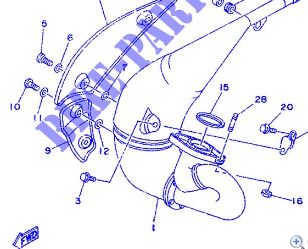

Das ist aber ein DE06 Auspuff, der hat ja noch den Anschluss für die Abgasrückführung. Kann mir aber vorstellen dass der KAT an der gleichen Stelle sitzt.

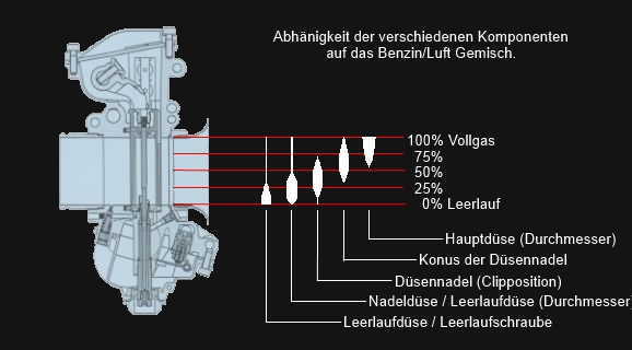

Für dein Spickzettel für den Werkstattbesuch:
Frag mal bei der Werkstatt nach als sie die Leerlaufdüse gewechselt hatten und die Restriktion(Verengung) aus dem Ansaugtrakt entfernt hatten, wie haben sie sichergestellt dass die DT jetzt mit einem vernünftigen Gemisch um Lambda 1 (~14,7:1 Luft:Benzin) verbrennt? Sie sollten dir die Antwort geben ohne dass du denen eine Antwortmöglichkeit in den Mund legst.
Für Hobbyleute kann man sich nach der Zündkerzenmethode richten(rehbraun gut, schwarz zu fette Verbrennung und weiß zu magere Verbrennung) wirklich gut und 100% sicher ist die Methode jedoch nicht.
Eine Werkstatt sollte mit warm gefahrenen Motor mittels Abgasmessung nachvollziehen ob alle gemachten Veränderungen im und am Vergaser und Luftansaugung im ganzen Drehzahlspektrum eine für den Motor gesunde Verbrennung um Lambda 1 garantieren.
Weil wie wir wissen aus der Grafik aus dem DTpedia bzw. verbessert von yamaha-dt-125.blogspot.com dass alle Düsen Einfluss haben auf das Benzin/Luft Gemisch....
...und eine Veränderung an diesen bzw. an der Luftansaugung muss immer gegenkontrolliert werden.
Wäre dann mal auf die Antwort gespannt. Eine einfache Testfahrt bringt nichts, bzw. sagt nichts aus.

Eine weitere offene Frage war für mich ja, wie die Werkstatt erkennen konnte, dass der Kat schon weg ist.
Auch diese Frage ist jetzt geklärt...ich habe die Lösung im schon verlinkten Ersatzteilkatalog gefunden.
Es gibt ZWEI Auspuffvarianten, meine hat den Krümmer 2-teilig, dort kommt man also gut zum Kat hin.
Jetzt wird zwar alles klarer, aber für mich auch schwieriger.
