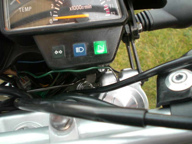

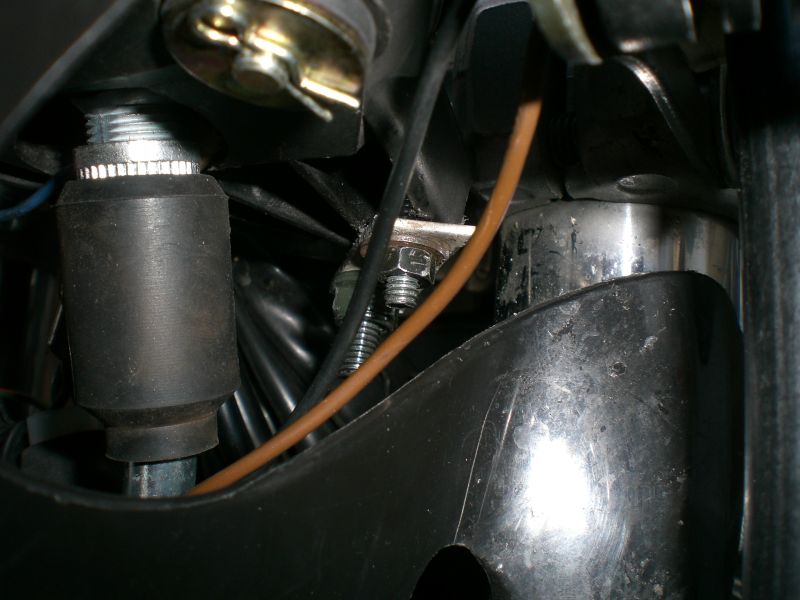

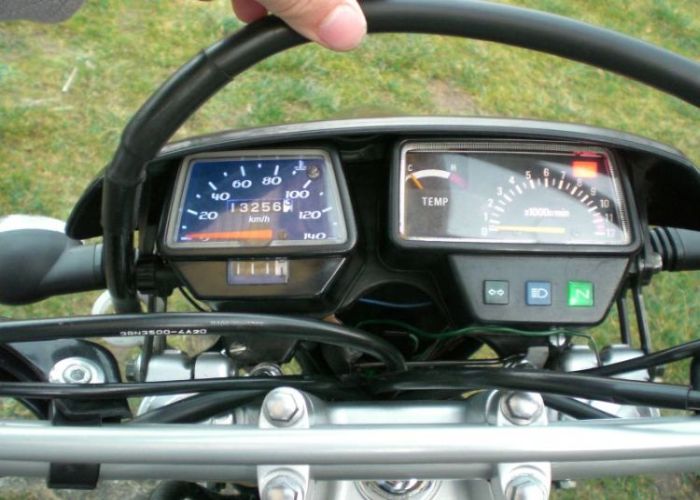

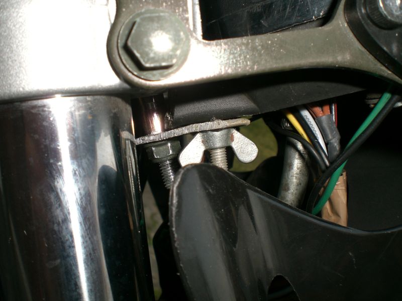

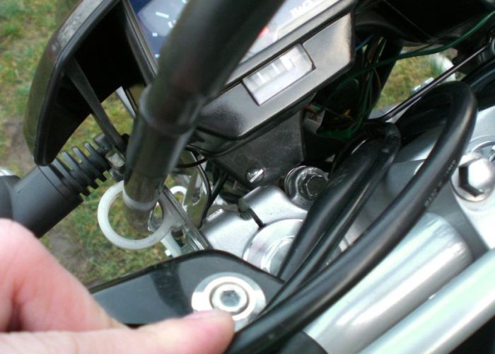

Original von DT-Schrauber
@ kotzmittel : hast du schon nachgemessen, wie lang die Lochabstände sind ? |
du machst ganz einfach zwei etwa 5 cm lange metallschienen , bohrst löcher rein, und dann schraubst du alles dran.....
ichhoffe man sieht so eingies auf den bildern..
also ich hab ganz einfach auch die orihalterungen abgesägt, dann löcher vorne durchgebohrt, unten drunter dan die aluschienen drangemacht, dann eben mit so beilageschieben den abstand nach oben ca. eingestelt undann festgeschraubt, .. und sogar der tageskilometerzähler geht auf den 100000tel miilimeter genau an der blinkerhaltunger vorbei!!!!!

Sieht super aus!
Jetzt noch einheitliche tachoscheiben, dann wärs perfekt.
