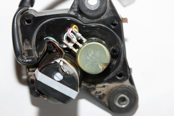

Was hat die CDI zerstört? Auf diesen Beitrag antworten Zitatantwort auf diesen Beitrag erstellen Diesen Beitrag einem Moderator melden Zum Anfang der Seite springen
Da ich ja nun leider einig Tage auf die Teile warten muss, wollte ich mich mal mit der Ursache der Zerstörung beschäftigen.
Hier nehme ich gern Tipps und Erfahrungswerte entgegen, weil es bei mir aktuell nur Spekulation ist.
Wir sehen an der Platine, dass offensichtlich eine Überspannung oder ein massiv zu hoher Strom den Spannungsstabilisator (bestehend aus einer Zener Diode und einem Widerstand) zerstört hat.
Daraus ergeben sich zwei mögliche Ursachen:
Überspannung könnte auf einen defekten Regler oder eine defekte Ladespule hindeuten.
Könnte jemand mal die Spannung der Ladespule bei laufenden Motor messen. (grün/weiß -> schwarz/rot)? Bitte dran denken, es ist Wechselspannung (AC)
Ich habe nirgendwo Angaben darüber gefunden, welche Spannung die Spule produzieren soll.
Den Regler werde ich messen, sobald ich einen Zündfunken habe und die Kiste läuft.
Die Ursache für einen massiv zu hohen Strom könnte auf einen Kurzschluss in der CDI selber hindeuten. Dafür habe ich aber keine Hinweise gefunden.
Eine andere Ursache könnte ein defekter Servomotor beziehungsweise eine verklemmte Powerwalze sein. Der Motor könnte massiv Strom ziehen und die CDI überlasten.
Weiß jemand, wie man den Servomotor ohne CDI testen kann?
Micha

Den Servomotor sollte man ausschliessen können, er hängt auf dem Batteriekreis und bekommt nur greift nur Impulse ohne Last von der CDI ab.
LG
08.12.2017 00:38 pumuklel ist offline E-Mail an pumuklel senden Beiträge von pumuklel suchen Nehme pumuklel in deine Freundesliste auf
DobX
Newbieschrauber
images/avatars/avatar-9095.jpg
Dabei seit: 25.11.2017
Themenstarter Thema begonnen von DobX
Original von pumuklel
Moin,
LG
Bist Du Dir da sicher?
Bei den alten CDIs (-97) war das tatsächlich so.
Hier ging nur ein Kabel von der CDI zum Servomotor.
Bei dieser CDI gehen aber 5 Kabel zum Servomotor und der Servomotor selbst hat keinen weiteren Anschluss!

Das hatte ich schon mal hier geschrieben. Vielleicht bringt es dich weiter.
Original von SuMoStef
Der YPVS Motor ist so aufgebaut, dass er einen Sensor hat, der die Ist-Position festgestellt. Und es gehen zwei Kabel an den eigentlichen Stellmotor, der das Rädchen dreht.
Hier eine YPVS Einheit von der 4BL:
Sensor ist rechts:
Weiß-Schwarz
Weiß-Rot
Gelb-Blau
Der Widerstand von Weiß-Rot zu Weiß-Schwarz und von Weiß-Rot zu Gelb-Blau ändert sich, wenn man das Rädchen dreht.
