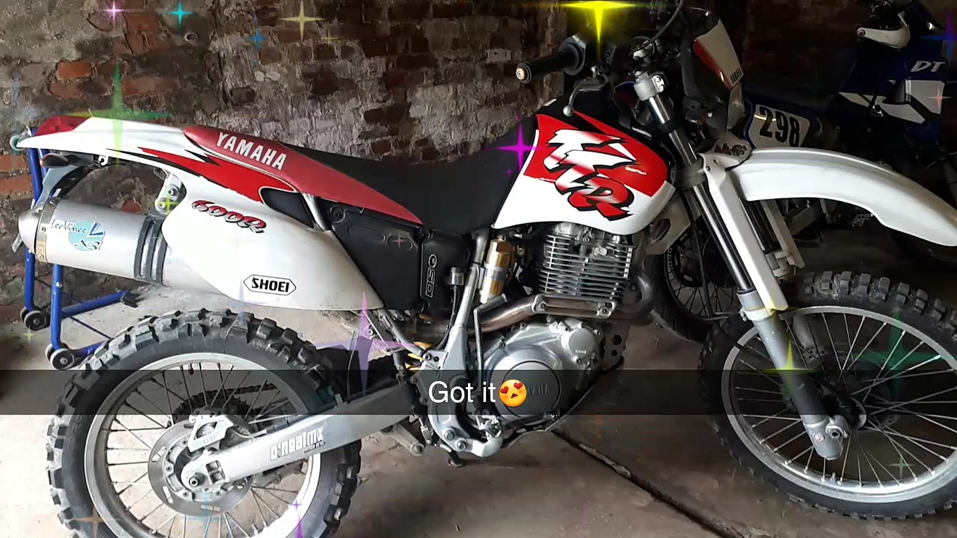

Hier ist sie, auch wenn noch nicht in blau:
Erste Amtshandlung: den hässlichen Gabelschutz demontiert und ins Regal gestellt!
Anstatt des Luftfilters war leider nur ein Gitter vorhanden
Hab mir aber schon sagen lassen, dass das da rein gehört nur eben noch ein Luftfilter dazu, ein neuer ist schon geordert. Das Gitter biege ich dann bestmöglich wieder gerade
Hat 13.000 gelaufen, wurde eben als Enduro genutzt, dass stand auch so in der Anzeige und sieht man zumindest den Plastikteilen auch an.
Ansonsten kann ich mich bisher nicht groß beklagen, springt kalt trotz eines leeren Kondensators auf den 2. Tritt an (und dass als ungeübter!) selbst im Sitzen wenns sein soll. Mit dem Tankdeckel hatte ich mehr Probleme, den wieder drauf zu kriegen!
Motor Gabel ist soweit alles trocken. (Leider doch nicht)
Hat den LeoVince X3 montiert, leider(?) nur der ganz lange Killer vorhanden.
Original Topf gabs nicht dazu.
Nur der Vergaser muss, durch die lange Standzeit, mal gereinigt werden. Sie wurde vom letzten bis zum jetzigen TÜV (2 Jahre) satte 200km bewegt, so zumindest den TÜV-Berichten und dem Kilometerstand zufolge.
Motor zieht sauber durch, keine Auffälligkeiten.
Die Federelemente stelle ich demnächst auf Werkseinstellung Standart zurück, da sie scheinbar verstellt sind (federn zu langsam aus für mein Popometer)

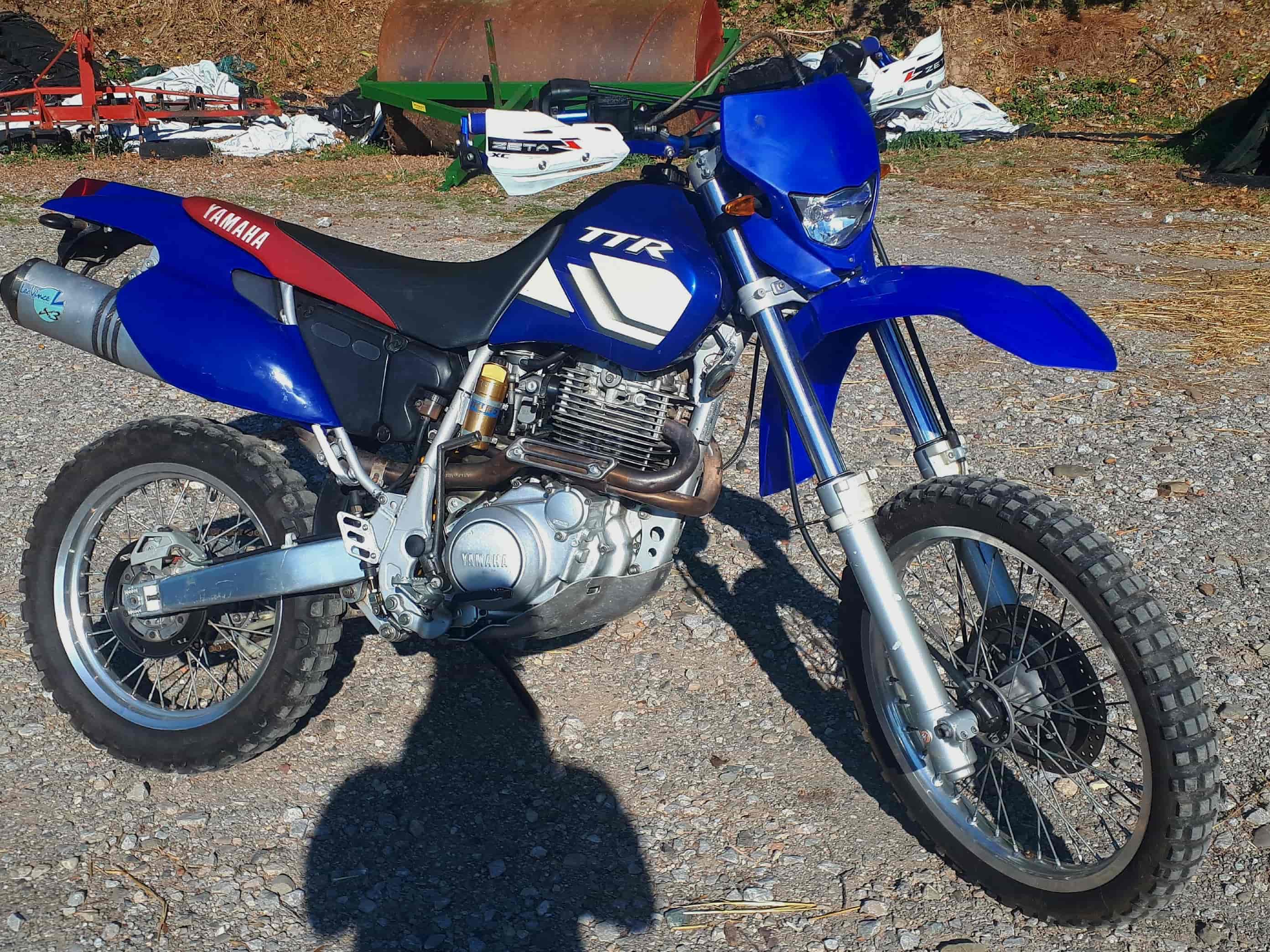

Heute kamen DNA Filter und blauer Tank an. Nur die Aufkleber vom Tank sind vergilbt.
Ich warte jetzt noch auf meine Lieferung von Kedo. Ansaugstutzen, Dichtung fürn Kupplungsdeckel, Ölwechsel set.
Dass sie ohne Choke aus ging versteh ich voll und ganz! Die Leerlaufdüse war zu. Komplett. Da ging nichts mehr durch.
Braucht wer nen Rot-Schwarzen TT Tank oder Gabelprotektor? Passen bei TT R/RE's von 1998-2004
Die letzten Tage kamen der blaue Tank drauf, die neuen Ansaugstutzen rein, die WR Maske dran gebaut, vielleicht noch nicht ganz Final, ein YZ Kotflügel vonem Kumpel geholt zum anhalten wies ausschaut, und der wirds werden, heute ein neuer Schwingschleifschutz (80€...) drauf. Ich warte jetzt noch aufs Öl damit ich endlich die Dichtung vom Kupplungsdeckel neu machen kann, da wird dann gleich der Filter mit neu, und dann ists Technisch erstmal gut. Geht dann absolut ins optische
An der TT gings bisher schlicht garnicht weiter...
Dafür steht jetzt ne 250er GasGas daneben
Soo, nun ist sie ganz blau. Den YZ Koti hat sie noch bekommen, und das Heck in Blau. Nur der Sitzbankbezug fehlt noch und neue Aufkleber für den Tank. Ein Dekor bekommt sie erst zum Ende, als Feinschliff, wenn alles andere erledigt ist.
