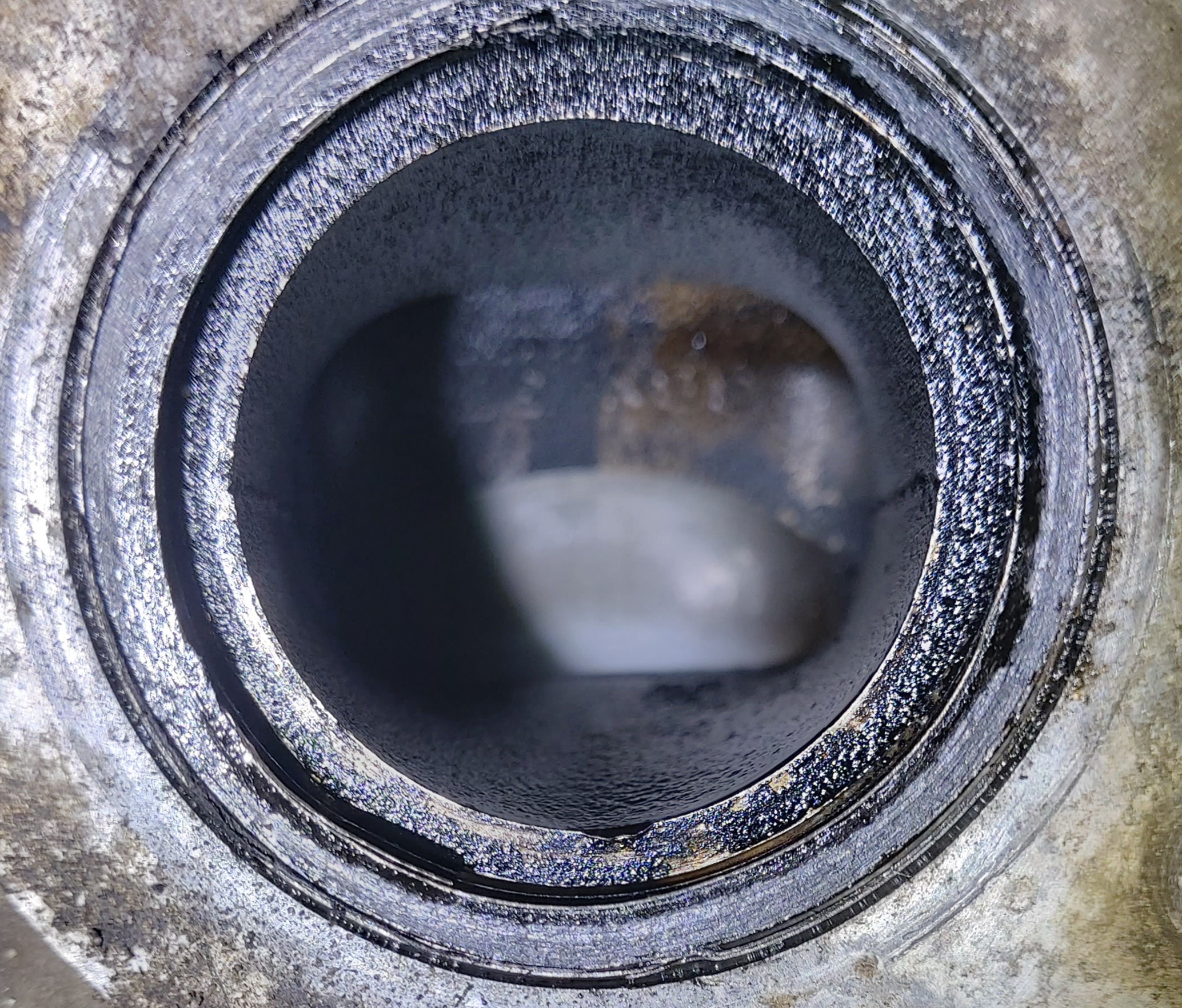

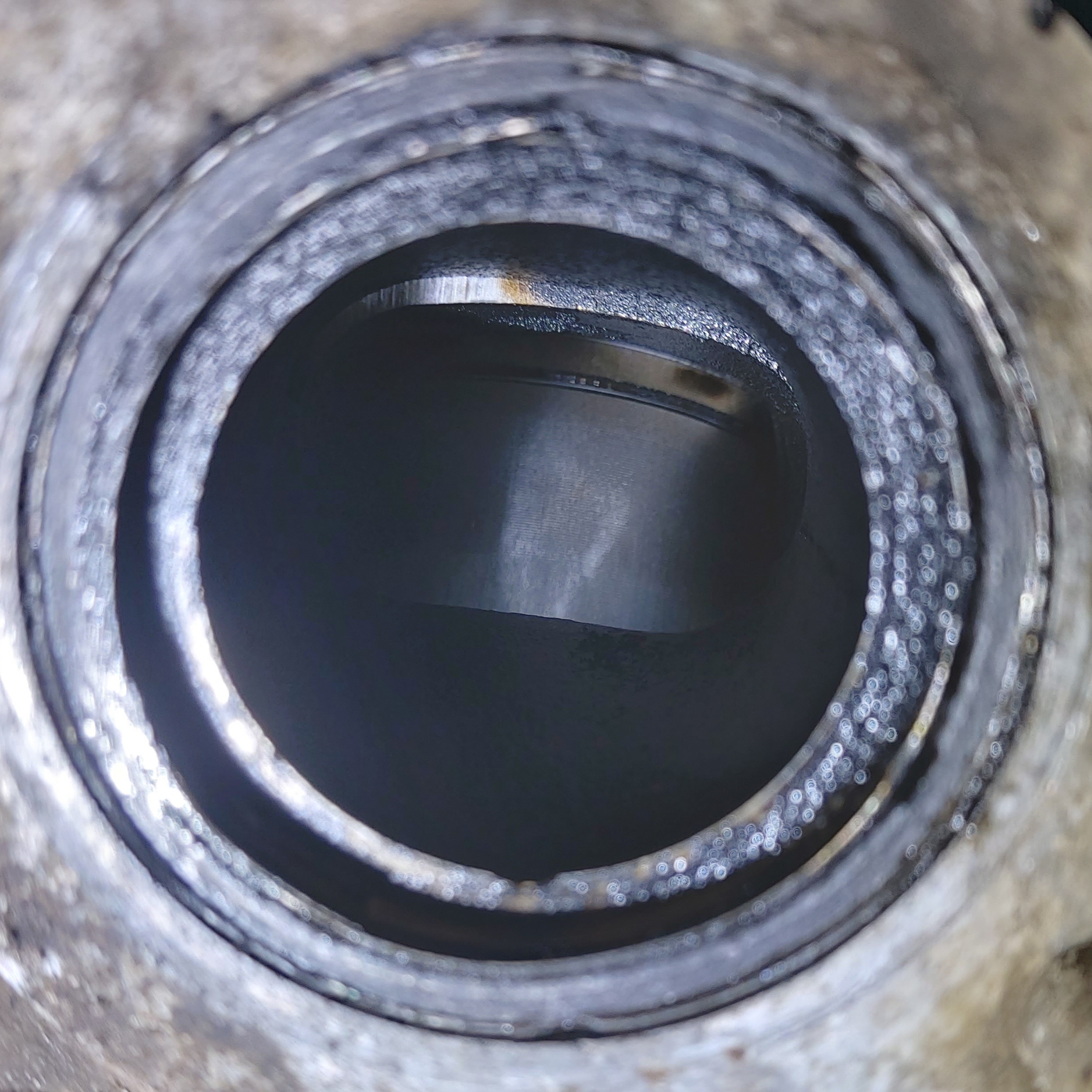

So ich hab jetzt die stärkste zündkurve drinnen und die Powerwalze sieht so aus.
[IMG]http://www.dt125.de/Mainpage/Forum/Upload/Uploader/Bilder17/20230226_1
Ich bin auch wieder zurück auf eine 260 HD und mische jetzt 1:50. Quetschmaß und Kompression werde ich auch noch testen.
Außerdem war bei meiner Cdi ein Begrenzer von 11000 eingestellt aber ich weiß noch nict ob sie jetzt höher dreht.

Die Kante bei PW voll geöffnet (oberes Foto) an der Seite Richtung Krümmer ist wohl richtig so. Wichtig ist, dass ganz am Anfang des Auslasses, also direkt an der Zylinderlaufbahn, keine Kante ist.
