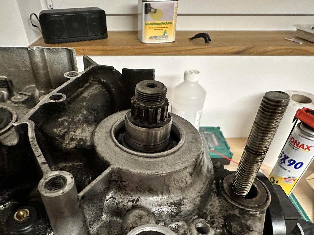

bei mir steht aktuell das Projekt "Alle Motorlager tauschen" bei einer 4BL von '96 an, und ich habe ein Problem mit dem Spacer hinter dem vorderen Ritzel.
Den bekomme ich einfach nicht gelöst. Habe schon ein paar Nächte WD40 / SX90 einwirken lassen und es auch mit Wärme probiert, aber keine Chance. Hat jemand schon einmal dasselbe Problem gehabt oder vielleicht einen Tipp, wie ich ihn gelöst bekomme?
Danke & Grüße
Indi

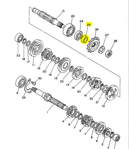

es geht doch um den gelb markierten, oder?
eigentlich ist da nix, was den halten sollte. Wenn das Getriebe gespalten ist, Spacer erhitzen und Welle vorsichtig nach unten raus klopfen.
Ist bei mir schon ein wenig her, aber ich meine, bei mir konnte ich den einfach abziehen.
