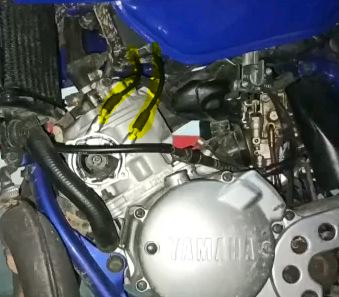

Ich habe ein Video auf Youtube geschaut, wie man richtig entdrosselt, dort wurde gesagt, dass ab 2003 (?) die Aufnahme der PW rechteckig sei und vorher eine Raute hätte.
Da meine von 1997 ist, habe ich mich gewundert, dass dort eine rechteckige Aufnahme verbaut ist.
Der Motor wurde vom Vorbesitzer neu machen lassen von einer Werkstatt Richtung Münster. Dabei wurde ein Austauschmotor eingebaut.
Desweiteren muss ich den linken Bowdenzug (1) bis es nicht mehr geht rausdrehen und und den rechten Zug (2) fast ganz reindrehen, dass die Gabel mit dem Loch fluchtet, aber ich spüre immer noch eine recht große Kante im Auslass.
Ist hier die falsche PW verbaut worden?

Hi,
bei so alten Dingern ist alles möglich.
Meine DE03 BJ 99 hat auch schon die Rechteckige Aufnahme. Vielleicht ist bei dir ein Motor mit neuer Walze und altem Stellmotor eingebaut. Der Stellmotor hat sich bei der DT lt. Teilekatalog ab 99 geändert.
bis 98 Teilenummer 3MB-85820-00-00
ab 99 Teilenummer 5AE-85820-00-00
Daher vielleicht auch die merkwürdige Bowdenzugeinstellung.
Bei meiner 99er kreuzen sich die Züge nicht. Der hintere vom Servo geht auch an den hinteren der PW.

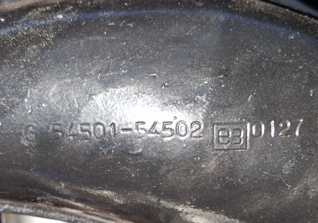

Gianelli Anlage? Der ESD ist jedenfalls davon, beim Krümmer weiß ichs nicht. Bin absolut neu in der DT. Ich hänge mal ein Bild an von der Kennzeichnung am Krümmer. Die obere Aufnahme vom Krümmer scheint auch irgendwie überhaupt nicht zu passen??

Ist mit ziemlicher Sicherheit ne Gianelli. Wenn man´die Zahlenkombi googelt, kommt sofort Gianelli, auch der Ausgang am Gegenkonus sieht ganz danach aus. In der deiner Vorstellung siehts auch 100%ig nach Gianelli aus.

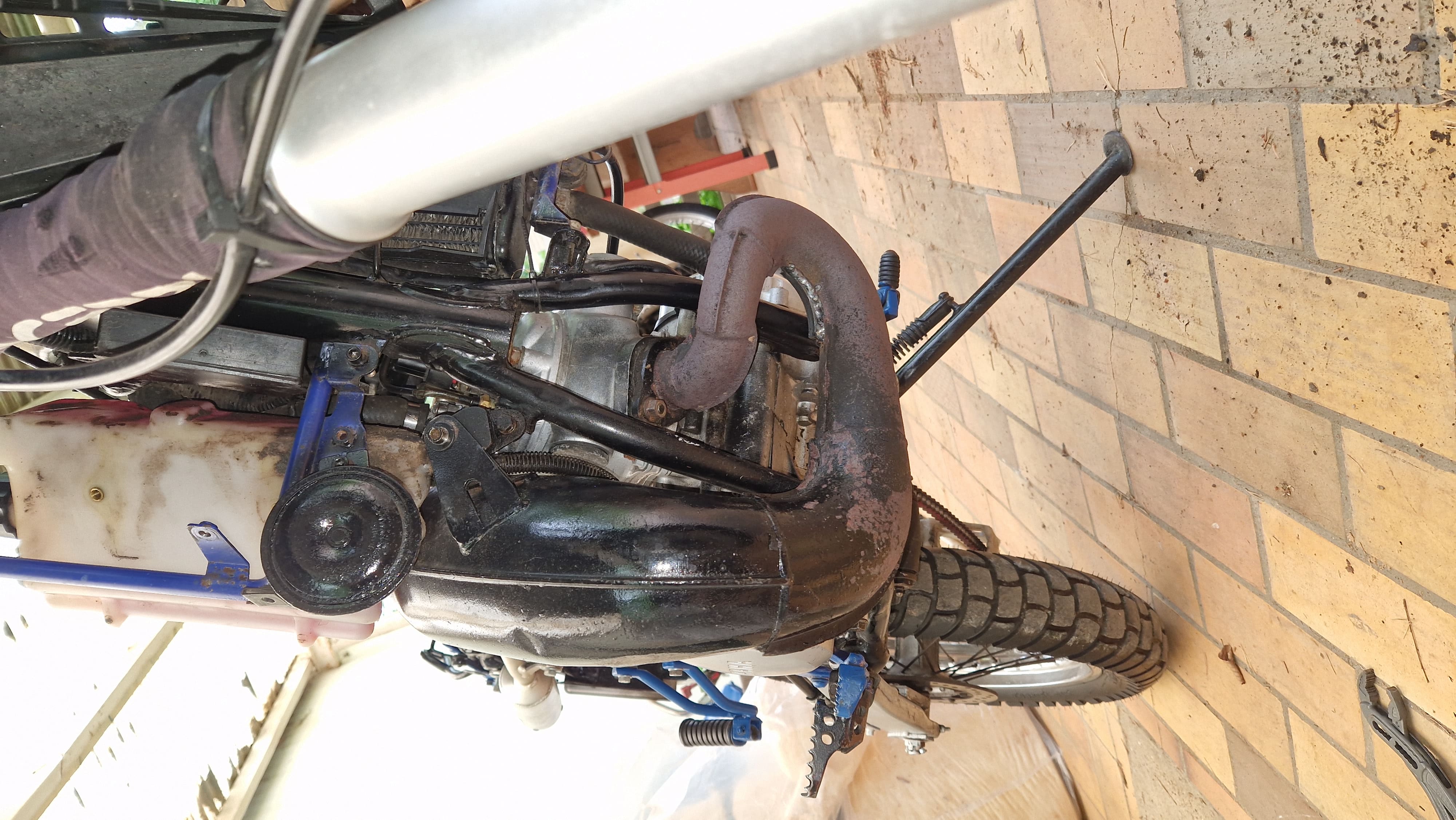

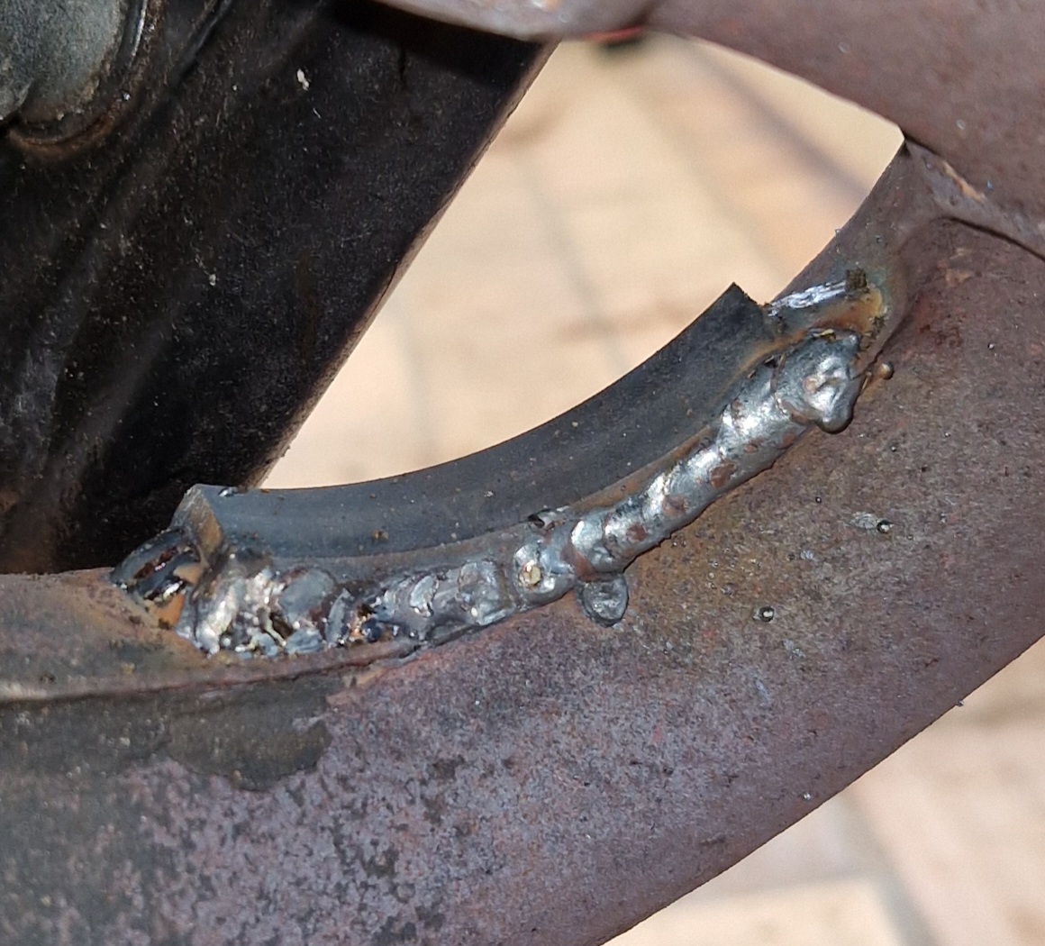

Ist jetzt eigentlich der Gianelli Krümmer der passende? Wie gesagt, oben die Halterung passt überhaupt nicht, er wurde unten am Zylinder schon unschön geschweißt und vor allem hat das Ende vom Krümmer, wo der ESD raufgesteckt wird, sich schon in den Luftfilterkasten eingeschmort.

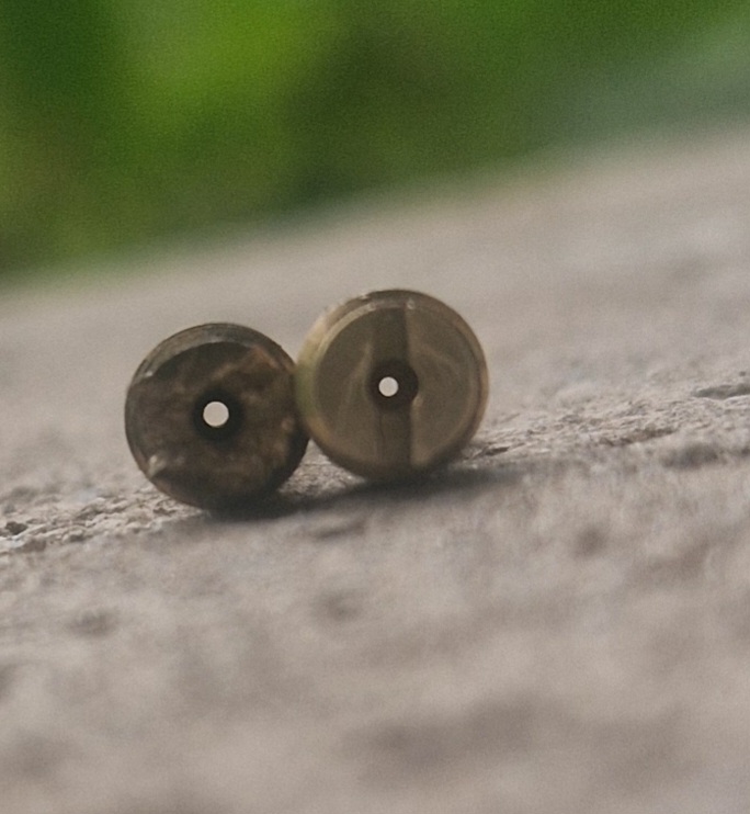

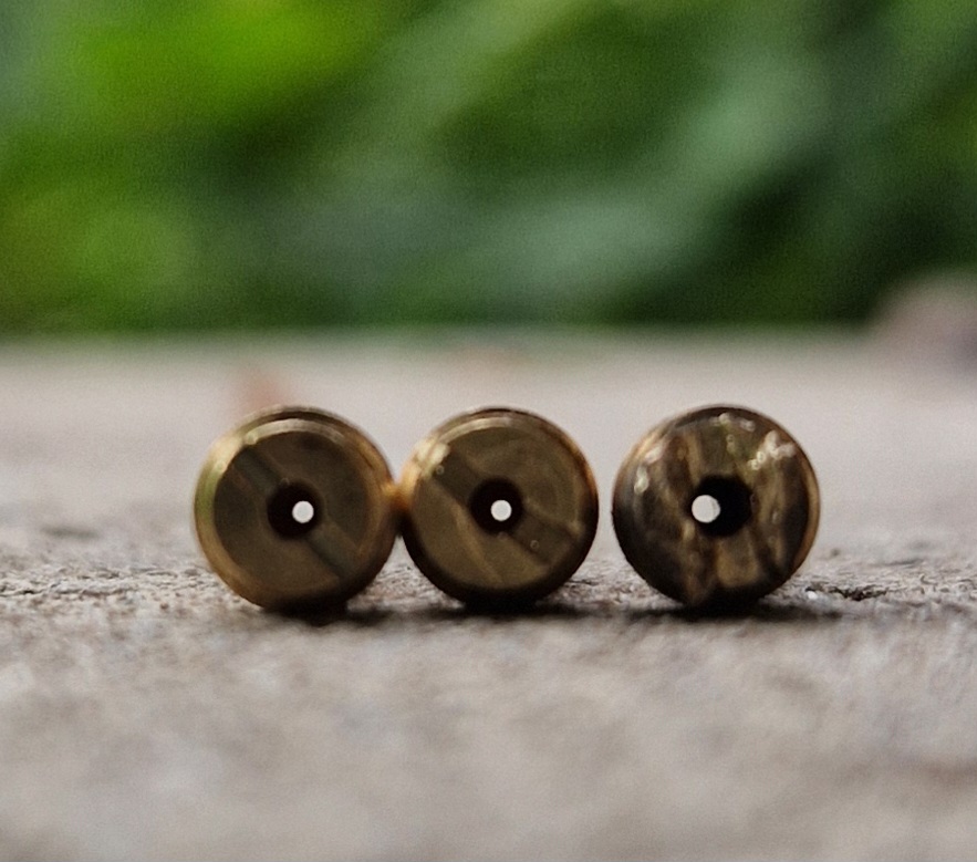

EDIT: Gerade Vergaser raus, die Hauptdüse ist eine 210er... Die richtige wäre eine 240er, bzw. 260er mit Gianelli-Anlage?
210er war bei Krümmern mit Kat oder so, dachte, dass ich hier mal sowas gelesen hätte.

210er ist die Seriendüse vom Vergaser der DE06 Schau mal nach der LLD und der Bezeichnung der Schwimmerkammer. Hier ist unten eine Tabelle der Unterschiede der einzelnen Vergasersetups der jeweiligen Modelle. Da drunter auch eine Empfehlung zur Bedüsung bei geändertem Setup.
Grundsätzlich würde ich ne 210er Düse für gefährlich halten. Bis auf die Verarbeitungsqualität unterscheiden sich die DE06 und 4bl Motoren im entdrosselten Zustand mechanisch nicht. Zündung etc hast du ja definitiv von der 4bl.
Kauf dir ne 260er, 250er, 240er und 230er Düse und teste. Ich hab schon den größten Mist erlebt, aufgeriebene Düsen, neue Düsen aus dem Zubehör, welche überhaupt nicht funktionierten usw. Ich hab meine Düsen damals von Topham Vergasertechnik bestellt, ist der Generalimporteur für Mikuni.

Gianelli: Das ist definitiv der gleiche Auspuff wie meiner. Bei mir passt der super, beide Halterungen funktionieren, bei der vorderen ist aber eine Art Distanzstück / Verlängerung mit angebaut.
Vielleicht hat deiner sich beim Schweißen verzogen oder der ist einfach krumm vom "Auf die Nase legen". Schmeiß den weg und kauf dir den neu, wenn das Portemonnaie es zulässt. Wer weiß, wie der innen drin aussieht. Der Gianelli mit ABE ist ein guter Krümmer für den Alltagsgebrauch, schiebt das Leistungsband nur ein wenig nach oben.

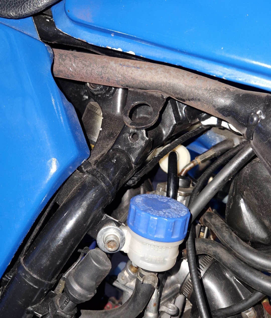

Schick mal ein bild vom kompletten krümmer von vorne, die biegung auf dem Bild sieht etwas komisch aus. Aber laut nummer und dem anderen Bild sollte es der richtige sein. Die sind nicht wirklich passgenau, ich denke der vorbesitzer hat ihn an den Rahmenhalterungen nicht festgeschraubt (normalerweise ist da ja ein gummipuffer drin) und dann einen sturz damit gehabt.
Habe selbst gerade so ein projekt daheim, da hatte sie obenrum auch keine leistung, war im endeffekt der krümmer der vom vorbesitzer schon aufgemacht und neu zugeschweißt wurde...
Neben den aufgebogenen membrananschlägen, falsch eingestellter pw und dreckigen vergaser.

Neue Hauptdüsen und kleinere andere Sachen sind bestellt. Der Luftfilter hat wahrscheinlich auch kein Tageslicht mehr gesehen seit Jahren :)

Der Auspuff an sich sieht noch unbearbeitet aus, da wird keiner dran gewesen sein, nur halt k*cke verlegt.
Auspuffrohr hat wie gesagt auch schon am Luffi-Kasten gelegen, dort wurde einfach was dazwischen gestopft, damit es nicht weiter schmort Verdächtig !
Irgendeiner scheint dort auch schonmal gewerkelt zu haben, so wie der ESD am Flansch aussieht. Dass lässt sich aber wieder herrichten. Also falls jemand noch einen passenden Giannelli Krümmer für 1997 liegen hat, gerne melden!

Vergaser mit neuer Leerlauf- und größerer Hauptdüse. Der Schlitz der LLD war lediglich bald hinüber, deswegen wollte ich eine neue.

Den Krümmer konnte ich auch so biegen, dass ich die obere Befestigung nun nutzen kann.

Die Düsen von Topham sind längst angekommen. Bin heute mal dazu gekommen, mich dem zu widmen.
Habe mir nochmal alle nötigen Düsen dort bestellt, darunter eben auch die Leerlaufdüse.
Links Original 25 neu von Topham
Mitte Zubehör 25
Rechts alte Original 25
Die neue originale ist genauso groß wie die ausm Zubehör und demnach auch viel zu klein, der Vergaser war mit der Zubehör-Düse viel zu mager bei wenig Gas und reagierte auch nicht auf Umdrehungen der Leerlaufgemischschraube.
Ich kann mir doch jetzt das einbauen sparen oder?
Die alte ist auch definitiv original, da dieses typische Mikuni Symbol mit eingeprägt ist. Mit der lief es ja perfekt, wollte diese nur tauschen, weil die einen schon stark ausgenudelten Schlitz hat. Leerlaufgemischschraube war 1 Umdrehung draußen und somit genau im Einstellbereich, was ja heißt, dass die Größe der alten Schraube doch perfekt ist... Ratlos Ratlos Ratlos
03.08.2025 13:30 gurke ist offline Beiträge von gurke suchen Nehme gurke in deine Freundesliste auf

Nach Rücksprache mit dem Herrn von Topham habe ich die Düse trotzdem eingebaut und getestet. Wieder viel zu mager bei wenig Teillast und Umdrehungsschraube reagiert nicht.
Ich bin mit meinem Latein am Ende.
Die alte Original-LLD-Düse ist wohl auch aufgebohrt worden, so wurde mir das erzählt, da diese ja wirklich sichtbar größer ist.
Komisch ist auch, dass ich mit der aufgebohrten Düse immer Probleme bei Vollgas in oberen Drehzahlen habe, dort stottert der Motor und bleibt bei einer gewissen Drehzahl hängen, mit der neuen Düse klappt das Problemlos, nur eben untenrum viel zu mager.

Im Teillast, also Gas nur ca. halb offen hat die Haupt- und Leerlaufdüse nicht so viel Einfluss.
Vielmehr die Düsennadel incl, Nadelclipstellung und Nadeldüse.
nadeldüse ist das Ding, in der die Düsennadel geführt wird. Diese hat verschiedene Löcher, vielleicht sitzt das was zu? Ausbauen kann man die, indem man die HD rausschraubt und dann die Nadeldüse vorsichtig mit nem flachen Gegenstand nach oben drückt., dann am bestenganz nach oben durch den Bereich, in dem der Gasschieber sitzt entnehmen und ordentlich reinigen.
Weiterhin kann eine verbogene oder falsche Schwimmernadel Ursache sein.
Da die alte LLD aufgebohrt worden ist, vermute ich, der Vorbesitzer hatte das gleiche Problem und hat den Fehler versucht, durch Pfusch zu umgehen.
Ansonsten kann aber auch noch der Kanal der LLD, welcher hinten im Luftfilteranschluss sitzt, teilweise durch hartnäckige Ablagerungen verstopft sein, da ists mit auspusten dann auch nicht getan.
Im Worst-Case Vergaser einschicken nach Topham, die überholen den dann. Kost zwar ein wenig, aber das Ding komt wie neu zurück.

Also abmagern tritt nicht bei Halbgas, sondern bei ganz wenig Gas, wie im Video auf. Kommt vielleicht nicht so gut rüber aber ist wirklich nur sehr wenig Gas, was ich gebe.
Mit der aufgebohrten Düse reagiert ja die Luftschraube auch normal, dort kann ich alles einstellen, also ich denke nicht, dass das Verhalten normal ist. Beim abtouren sollte das ja auch nicht nachtakten. Die Schraube ist im Video auch komplett reingedreht, also maximal fett.
Die Schraube selbst sieht auch in einem guten Zustand aus, der Konus hat keine Macken oder sonstiges.
Was meinst du mit Schwimmernadel? Das Ventil? Die Zunge am Schwimmer? Der Schwimmer schließt während er direkt parallel zum Gehäuse sitzt. Hab die Einstellwerte ausm DTPedia.
