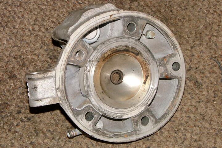

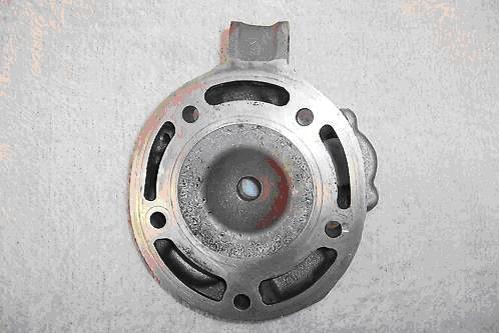

dieses Bild stammt von mir, auf dem Kopf steht 4fu Y3: hab jetzt im TZR Forum gelesen, das er wohl von einer TZR 125he sein soll bzw das die TZ250 4dp die gleiche Brennraumform habe. link
Volumen: 10,3 ml
max Tiefe an der ZK Bohrung 11mm
der zweite waagrechte absatz (Quetschkante) hat eine Tiefe von 1,5mm
alles von der planen Dichtfläche gemessen. Mehr hab ich damals nicht gemessen negativ und jetzt kann ich es nicht mehr. der 4fu ist überarbeitet und der 3bn verkauft.

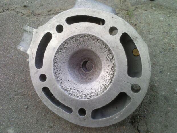

dieser Kopf trug die Aufschrift 3bn sonst nichts
Volumen:12,3ml
max Tiefe an ZK Bohrung 14,8mm
maß am inneren Rand der Quetschkante 2mm tiefe

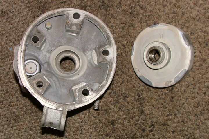

typischer DT 125 (4Bl und DE03) Kopf mit wulst bezeichnung 3bn Y .. Bild von DT~Tobi
DT 125 (DE06) Bezeichnung?? bild stammt von Pigdog:

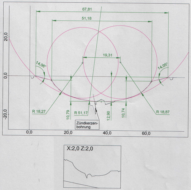

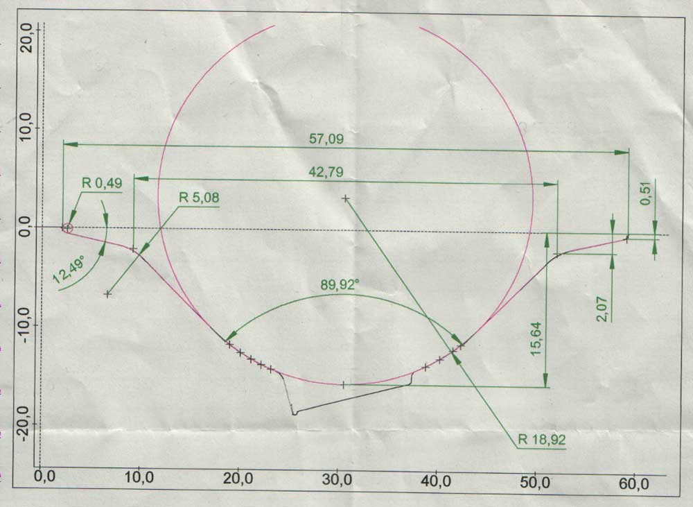

Bild und Messschrieb vom Sumostef:
"P" an der Seite eingeschlagen (von einer KTM125LC2 ) siehe erstes Bild (ganz oben) mitte . Bild von DT~Tobi

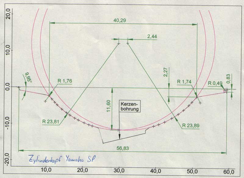

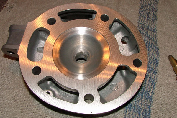

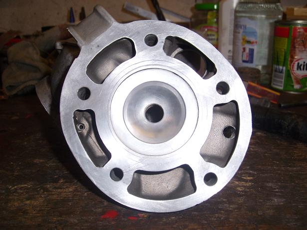

SP1 (von einer TZR 125 Sp) Bild stammt von mollrop1234

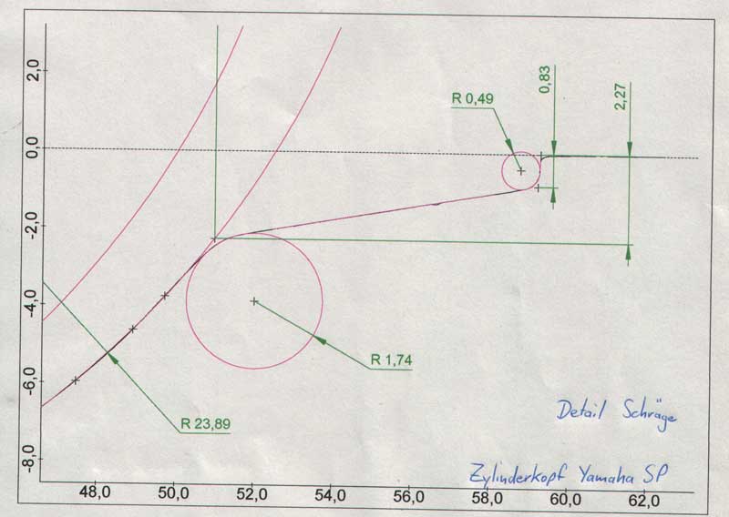

Messschrieb von Sumostef und Zylinderkopf von Charly

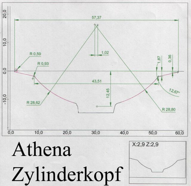

Athena Kopf Bilder von Sumostef
Maße des Athena Kopfes. Vom Sumostef gepostet.

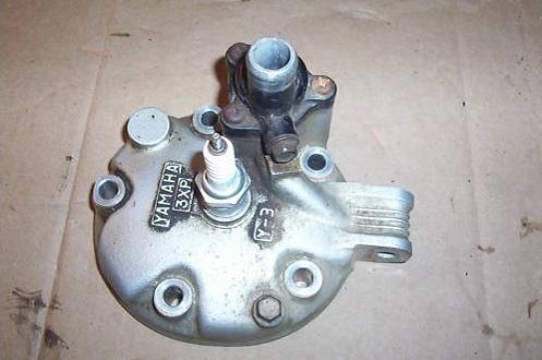

TZR 125 bis Baujahr 1992:
WR 200:
3XP Y3
3XP Y4

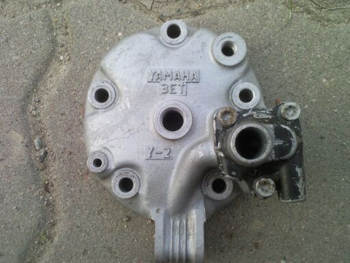

DT 200:
3ET Y2
Bilder von Matt91 gepostet

hier noch ein Bild vom SP kopf:

auf dem TZR SP Kopf steht nur SP1 drauf mehr nicht.

Die Bilder vom Athena Zylinderkopf. Daten hab ich noch keine dazu.
