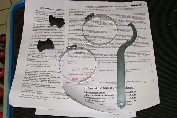

Mit dabei ist eine sehr genaue Einbauanleitung, Bedienungs- und Einstellanleitung, die momentane Abstimmung (klar verständlich),
ein Hakenschlüssel für die Federvorspannung und 2 Abstandhalter mit Edelstahl-Schlauchschellen für die Befestigung des Ausgleichsbehälters.
Und was ganz wichtig ist: eine ABE.

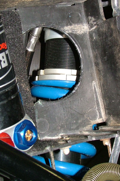

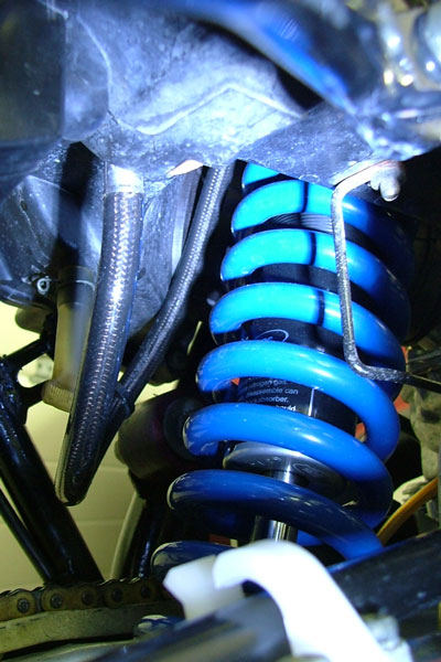

Die Montage des Federbeins ist überhaupt kein Problem. Es passt perfekt, so wie das originale.

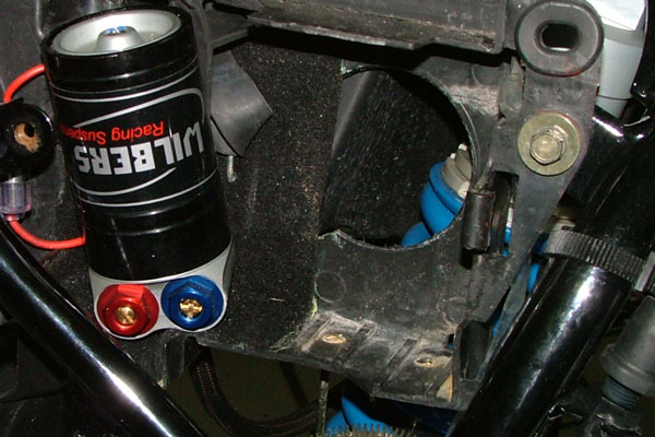

Den Ausgleichsbehälter hab ich in der Niesche fürs Bordwerkzeug befestigt.
Erstens ist am Heck sehr wenig Platz, zweitens sieht es so etwas professioneller aus.
Er wird außerdem nicht dreckig und der Spanngummi passt auch perfekt.
Ich hab eine alte Batteriebox genommen, ein großes Loch mit der Lochsäge reingemacht und einen Schlitz hineingefräst. Dann mit Boxenstoff alles ein wenig ausgekleidet.
So sieht man den Schlitz nicht und der Behälter reibt nicht am Kunststoff.

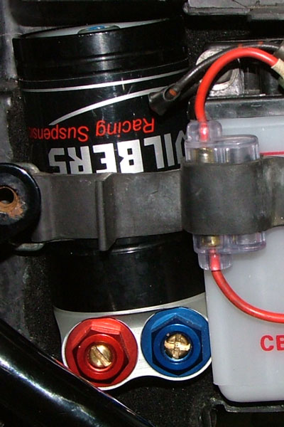

So sieht dann der fertig montierte Ausgleichsbehälter neben der Batterie aus.
An die Stellschrauben kommt man ohne Probleme ran.
Den Schlauch hab ich mit einem Kabelbinder etwas an die Befestigung der Kettenrolle gezogen.
Damit er (im schlimmsten Fall) nicht an der Kette oder der Feder reibt.

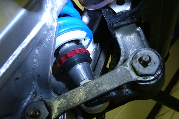

Die Federvorspannung - stufenlos (für den Negativfederweg)
Die Zugstufe - in 22 Stufen (wie schnell das Federbein ausfedert)
Die Druckstufe (wie schnell das Federbein einfedert)
Blauer Einstellknopf - in 22 Stufen: Low Speed Bereich (bis 0,5m/sek. Einfedergeschwindigkeit)
Roter Einstellknopf - in 22 Stufen: High Speed Bereich (von 0,5m/sek. - 4,5m/sek. Einfedergeschwindigkeit)
