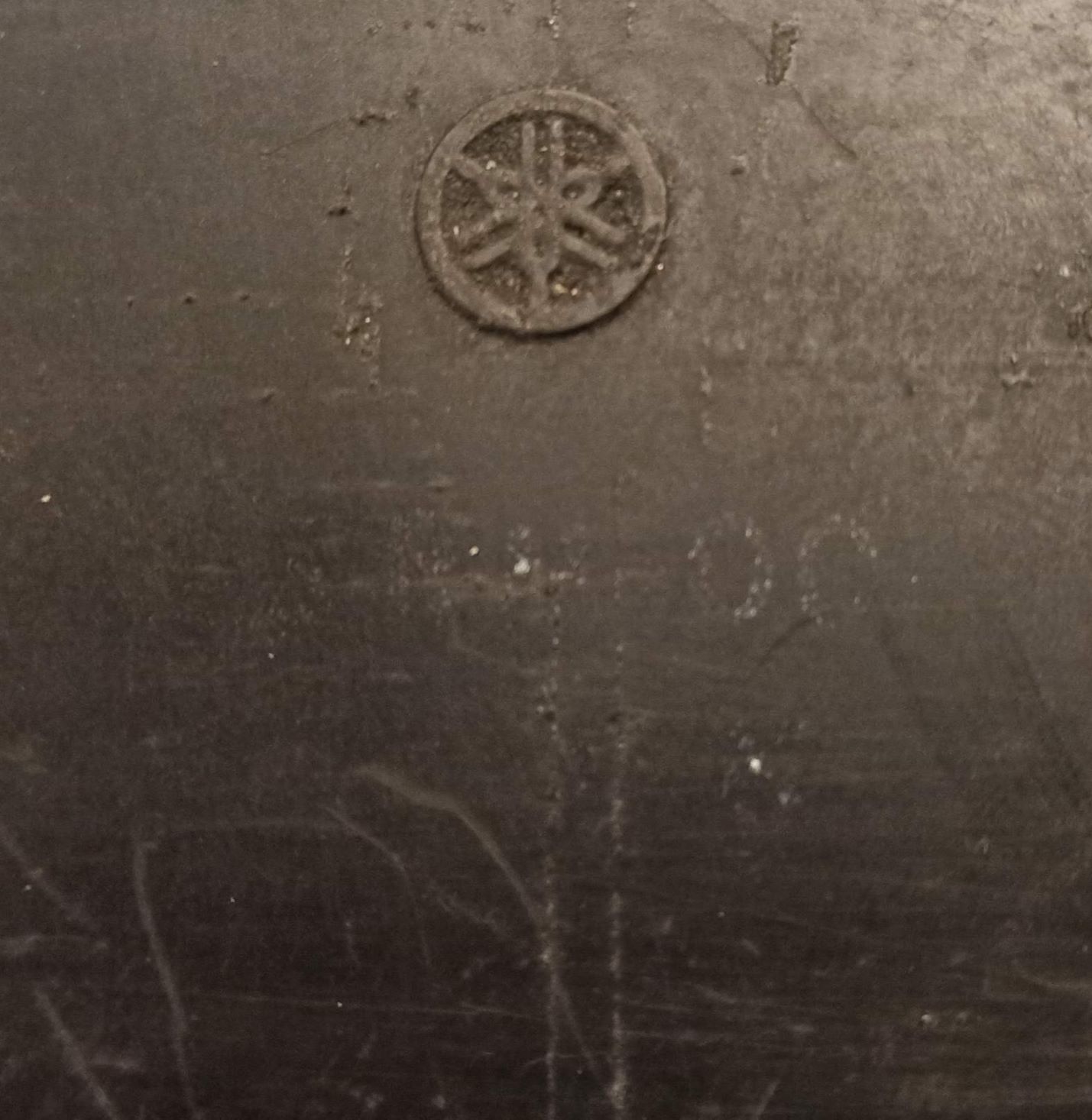

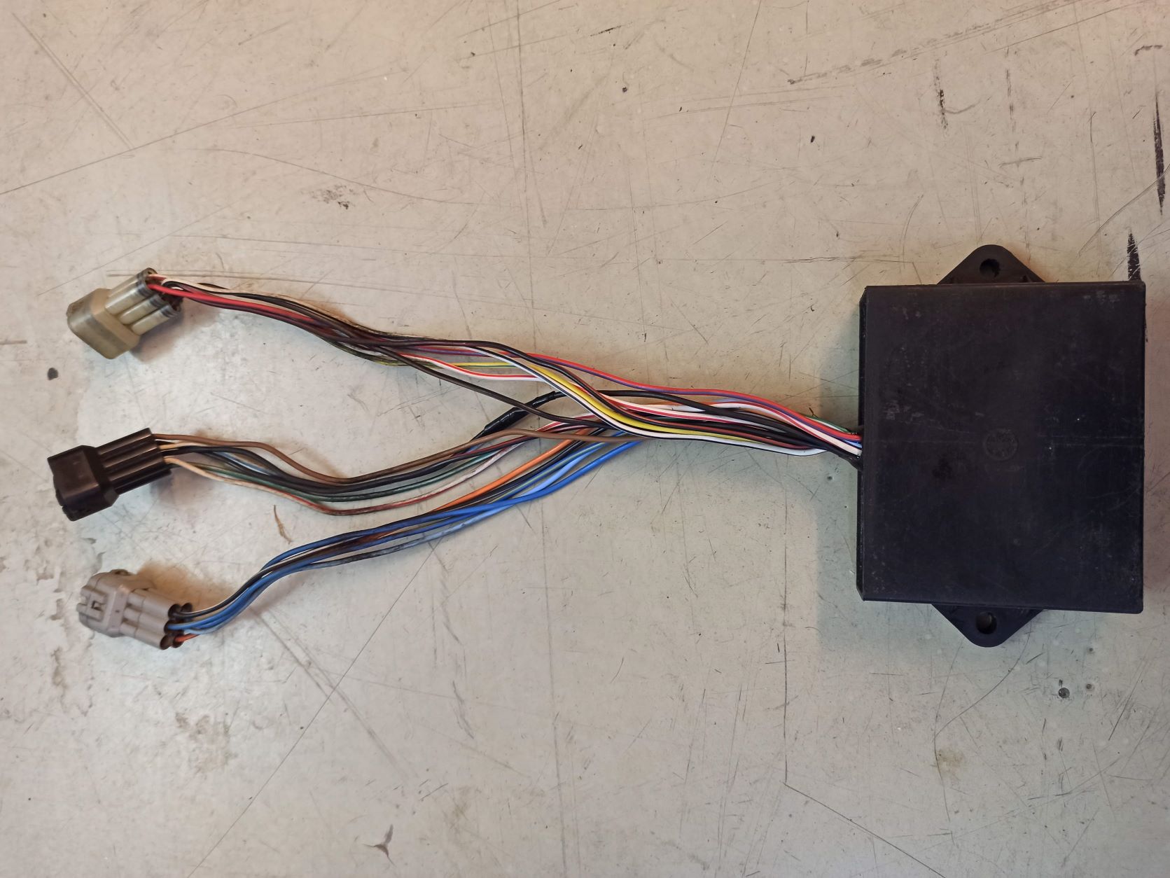

So, hier die Fotos, man kann denk ich noch ganz gut die 00 erkennen:

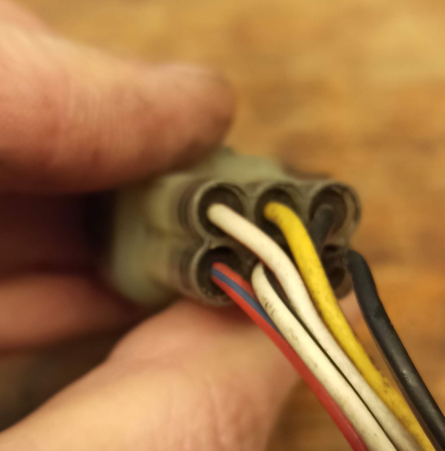

An dem Stecker sollte eigentlich neben dem Orangenen Kabel das schwarz/blaue sein, meiner Meinung nach war da aber niemals ein Kabel drin. Die schwarze Isolierung hab ich entfernt, um zu schauen, ob da nicht doch was noch in der Ummantelung steckt.
Wenn es eine 3RM-a CDI wäre, dürfte hier nicht das rot/blaue Kabel neben dem weiß/roten sein,
Vielleicht kann jemand helfen.
