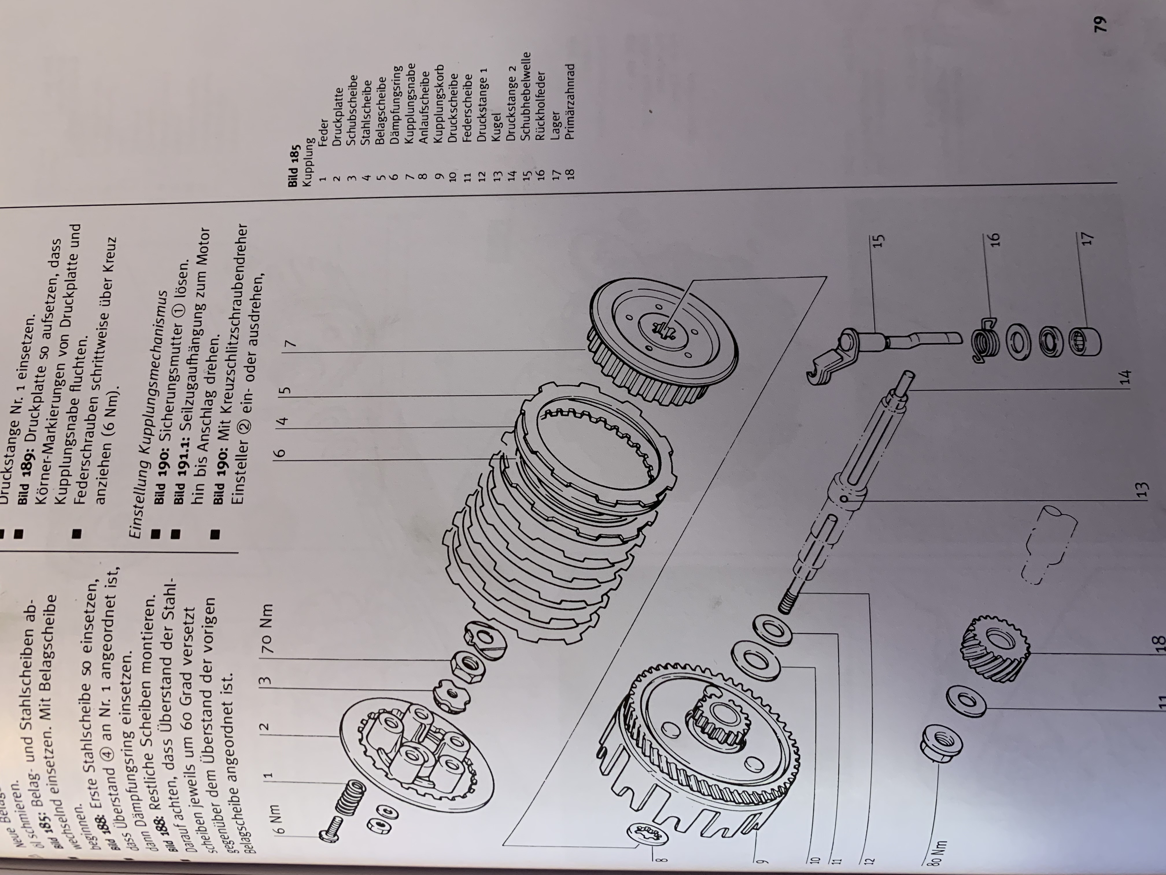

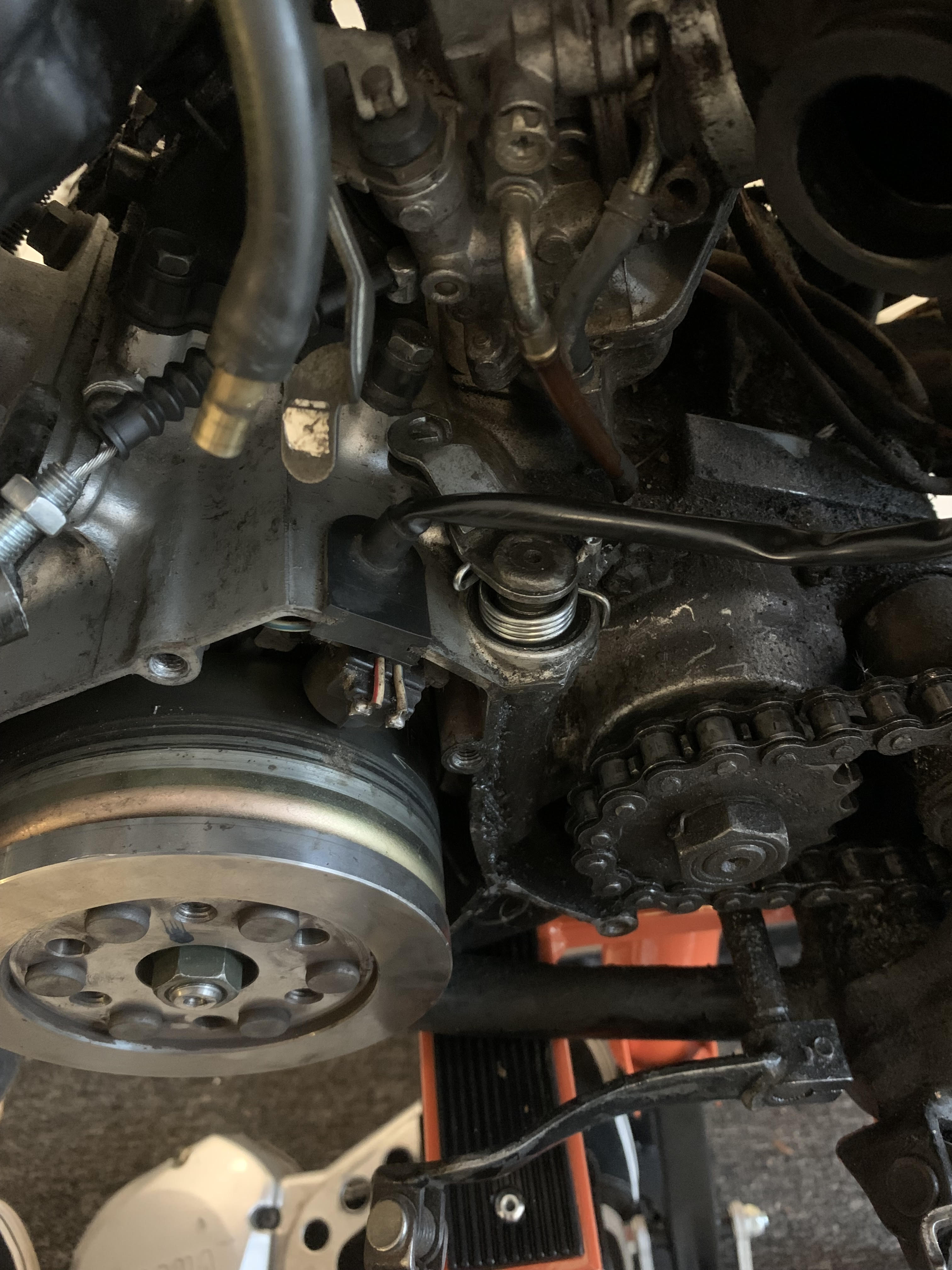

Hier nochmal 2 Bilder um klarzustellen:
1.Bild Explosionszecihnung:
2.Bild Vielleicht ist die Kerbe für die Rückstellfeder bereits so verschlissen das diese ihren zweck nicht mehr erfüllen kann:

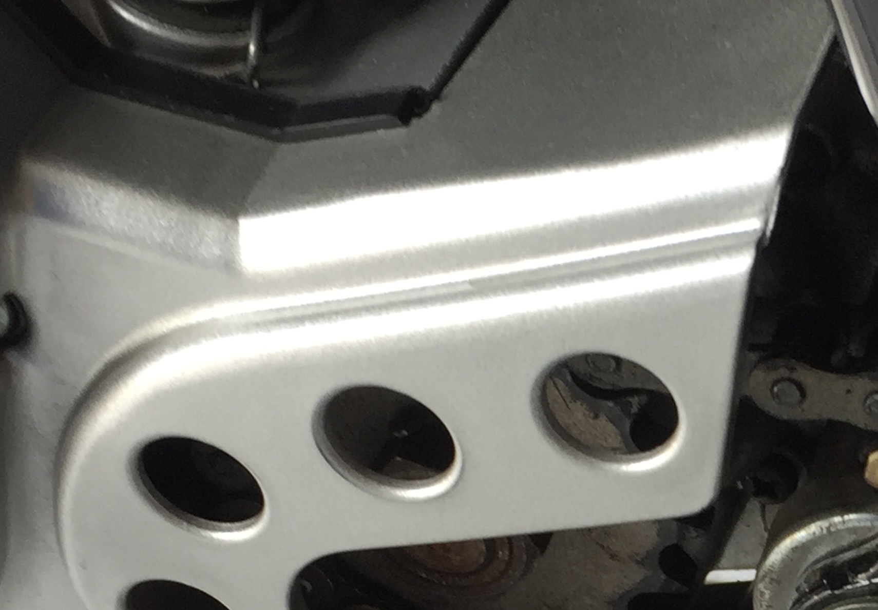

Über dem Ritzel ist normalerweise eine Abdeckung aus Gussaluminuim.
Bei dir ist die schon komplett abgebrochen.
Wo die Feder genau eingehängt wird, kann ich dir aus dem Kopf nicht sagen. Moped steht ein Stück von mir weg. Wenn du bis Samstag warten kannst, schieß ich dann ein Foto.
Edith: Ich habe ein Foto gefunden auf dem man es grob erkennen kann.
