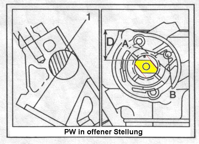

Die 4BL hat eine "Raute" (in den Skizzen gelb markiert) auf dem das Stellrad für die Züge gesteckt wird. (Das Bild ist von KnickKnack)
Es sind 2 Stellungen möglich.

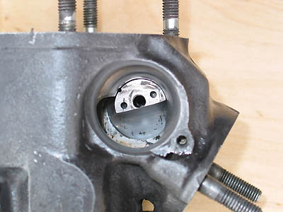

Hier ist die gedrosselte Variante zu sehen (9kW). Die Nut in dem Stellrad ist mit Rot gekennzeichnet.
Nochmal von der anderen Seite als Foto.

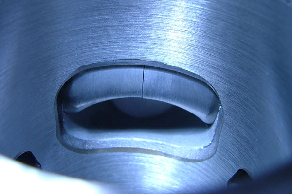

So sieht es aus wenn man in den Auslass schaut
Von innen sieht es so aus.
Die Walze verändert die Auslassteuerzeiten.

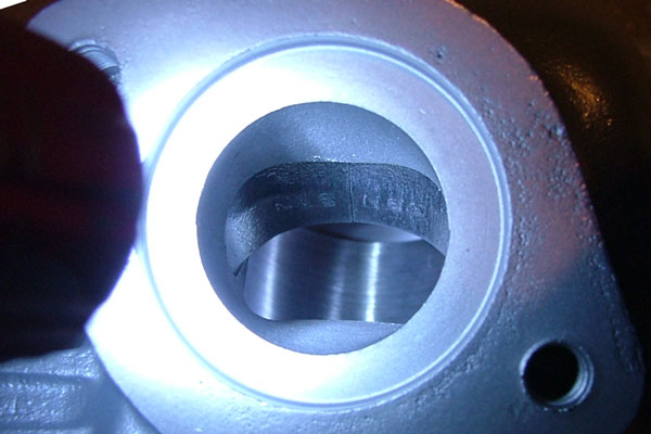

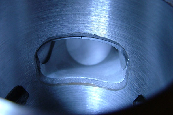

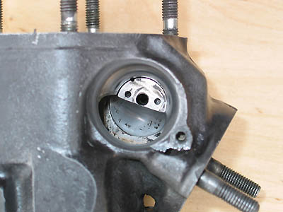

Hier ist die PW offen (11kW).
Und hier von der rechten Seite.
Wieder von innen
Die optimale Leistung wird gebracht, wenn die Gabel vom Stellrad in den hohen Drehzahlen genau mit der Bohrung fluchtet (s. unten) und die Raute in der offenen Position (s. Skizze: PW in offener Stellung) befindet. Dann ist keine Kante im Auslass die das Abgas bremst. Am besten ihr zieht unter der Fahrt bei ca. 8000 U/min den Stecker vom PW-Motor und stellt dann bei abgeschalteten Motor mit den Stellschrauben das Rad in diese Stellung. -> Hintergrund: der Stellmotor stellt die Walze ab 8000 U/min auf. Also ihr könnt den Stecker auch bei höheren Drehzahlen abziehen, damit sich die Walze danach nicht mehr verstellt.
Für DT's ab Bj. 1999
Bei den Motoren ab 1999 (DE03 und DE06) ist die Verstellung nicht mehr möglich. Es gibt nur noch die offene Einstellung.
Die Markierung (Punkt) muss nach oben zeigen, die Gabel mit der Bohrung auch fluchten.
Das heißt: bei diesen Modellen einfach das Rad wieder mit den Schrauben bei 1 und 2 so einstellen dass die Bohrungen fluchten. Wie auf diesem Bild.

Ich hab jetzt mal das Bild vom KnickKnack eingefügt. Hoffe das ist OK. Falls es noch Verbesserungen gibt: melden! Genial!

Richtig das es sich hierbei um die Grundeinstellung bzw. offene Einstellung (beste Einstellung) handelt, dort kann ich nur hinzufügen das man trotzdem probieren kann diese "Grundeinstellung" etwas zu verfeinern. Kenn ich ja auch von meiner, die läuft zwar mit der Grundeinstellung am besten. Aber ich habe auch die Erfahrung gemacht das andere DT´s damit nicht so gut liefen, dies kann durchaus damit zusammen hängen das der eine oder andere etwas an seiner DT gemacht hat. Nicht jede DT ist gleich, und nicht jeder Fahrer ;)
